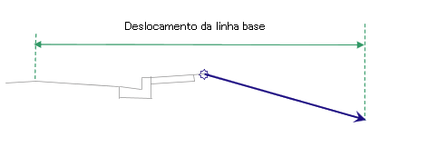

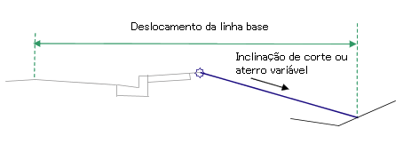

Um vínculo de talude é inserido desde o ponto de fixação à superfície no deslocamento determinado.
Como com outras submontagens de talude, esta submontagem opcionalmente permite que você adicione um material revestido. Você pode especificar três faixas de inclinação. O tipo de material 1 é aplicado se a inclinação dos vínculos for de até o valor da inclinação especificado. A partir de inclinação 1 para inclinação 2, o segundo tipo de material é aplicado. De forma similar, se as inclinações de vínculos abrangerem os valores das inclinações 2 e 3, então o material 3 é aplicado. Se as inclinações de vínculos são mais planas do que a inclinação limite 3, então nenhum material é aplicado.
Se um material revestido é adicionado à submontagem, os vínculos paralelos são adicionados aos vínculos de talude com a espessura especificada. Este parâmetro de espessura (por exemplo, Material 1 Espessura) é medido perpendicularmente ao vínculo. Vínculos de nível inferior são codificados com Referência e vínculos de talude são codificados com Topo. Formas delimitadas por estes materiais são codificadas com o nome do material.
No Autodesk Civil 3D 2010 e versões anteriores, o parâmetro de espessura de material era medido verticalmente. No Autodesk Civil 3D 2011 e posteriores, este parâmetro é medido perpendicularmente ao vínculo. Portanto, se você abrir um desenho que contenha estas submontagens e que foi criado no Autodesk Civil 3D 2010 ou em edição anterior, no Autodesk Civil 3D 2011 ou em edição posterior, e, em seguida, recriar os corredores, este parâmetro será alterado para refletir o novo comportamento. Quaisquer relatórios de volume que utilizem esta submontagem serão atualizados para refletir o novo comportamento.
No modo de layout, essa submontagem exibe um vínculo que se estende até o exterior em uma inclinação -4: 1 até o deslocamento especificado. O vínculo do talude termina com uma ponta de seta apontando para fora.
