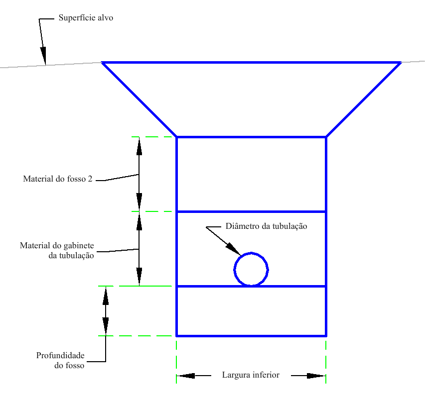

PipeTrenchMultipleLayers2
A submontagem PipeTrenchMultipleLayers2 tem uma única tubulação em uma valeta, uma camada de material do gabinete da tubulação e uma camada de material acima do gabinete da tubulação.
Esta submontagem permite o cálculo de volume da base do fosso, da zona da tubulação e o aterro granular. A tubulação é colocada em uma camada de material justo acima do fosso. O centro da tubulação é o perfil do projeto. A profundidade da camada mais superior da valeta irá variar; as outras camadas da valeta da tubulação são profundidades constantes. Todas as larguras, profundidades e diâmetros serão alteradas de valeta a valeta. A profundidade da valeta irá variar ao longo do alinhamento, já que ela é medida a partir da parte inferior da valeta para a superfície de destino.

Profundidade do fosso Profundidade do fosso da tubulação sob a linha da geratriz da tubulação. Numérico, positivo
0,75 pés
0,2 m
Profundidade do material do gabinete da tubulação Profundidade do fosso da tubulação sobre a geratriz da tubulação. Numérico, positivo
1,5 pés
0,45 m
Inclinação de superfície X: 1 inclinação das inclinações laterais da valeta. Numérico, positivo
1 (: 1)
Profundidade do material superior Profundidade do fosso sobre o fosso da tubulação. Numérico, positivo
3 pés
1 m

A elevação da parte inferior da valeta é calculada como a elevação da linha de nivelamento do perfil menos a metade do diâmetro da tubulação mais a profundidade do fosso. O vínculo do fosso horizontal é colocado na profundidade simetricamente acima do deslocamento do ponto de anexação naquela elevação. A profundidade do material do gabinete da tubulação é usado para fornecer o material em torno da tubulação. O material acima do gabinete da tubulação é o Material 2 para fornecer o material acima da tubulação. Os taludes laterais se estendem para cima até a superfície existente. O vínculo do fosso horizontal é colocado na profundidade especificada acima da valeta inferior.
