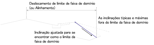

A inclinação de talude típica permite que o ponto de contribuição abranja o limite de deslocamento especificado por um valor numérico ou pela localização do alinhamento.

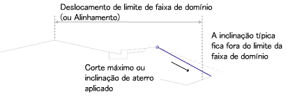

O caso 2 é mostrado na seguinte ilustração.
A inclinação de talude típica força o ponto de contribuição a ficar fora do limite de deslocamento especificado por um valor numérico ou pela localização do alinhamento. Se o parâmetro de entrada Manter inclinação estiver ajustado como Manter inclinação máxima, a inclinação é aumentada até o valor máximo. Neste ponto, a inclinação máxima é mantida e o ponto de contribuição ficará além do limite da ROW.

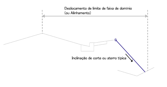

O caso 3 é mostrado na seguinte ilustração.
A inclinação de talude típica força o ponto de contribuição a ficar fora do limite de deslocamento especificado por um valor numérico ou pela localização do alinhamento. Se o parâmetro de entrada Manter inclinação estiver ajustado como Substituir inclinação máxima, as restrições da inclinação serão ignoradas e o ponto de contribuição será colocado na localização do deslocamento da ROW.
