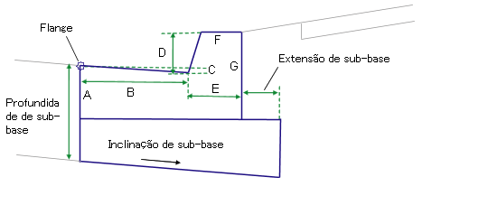

Cota A
(mm/pol)
Profundidade da sarjeta no ponto do flange
Numérico, positivo,
não zero
175 mm
7 pol
Cota B
(mm/pol)
Largura do ponto do flange até a linha de fluxo da sarjeta
400 mm
16 pol
Cota C
(mm/pol)
Profundidade do ponto do flange até a linha do fluxo da sarjeta
Numérico, positivo,
não zero
25 mm
1 pol
Cota D
(mm/pol)
Altura do meio-fio a partir da linha de fluxo da sarjeta até a parte superior do meio-fio.
Numérico, positivo,
não zero
150 mm
6 pol
Cota E
(mm/pol)
Largura da linha de fluxo da sarjeta até a parte de trás do meio-fio
Numérico, positivo,
não zero
200 mm
8 pol
Cota F
(mm/pol)
Largura superior do meio-fio
Numérico, positivo,
não zero
150 mm
6 pol
Cota G
(mm/pol)
Altura da traseira do meio fio.
Numérico, positivo,
não zero
325 mm
13 pol
Comportamento
Os vínculos de meio-fio e sarjeta são inseridos com base nas cotas dos parâmetros de entrada Cota A – Cota F. Todas as cotas devem ser positivas, valores diferentes de zero. Se uma profundidade de sub-base diferente de zero for fornecida, a camada da sub-base é inserida para trás do meio-fio e continua para a largura da extensão da sub-base. A camada da sub-base se aproxima da parte inferior traseira do meio-fio, como mostrado no diagrama.
