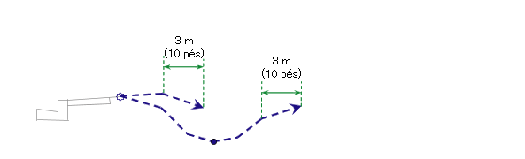

Altura máxima de corte do plano
Altura máxima permitida do vínculo de fechamento usando a inclinação de corte plano
Numérico, positivo
1,5 m
5 pés
Inclinação do corte médio
Inclinação de corte a ser tentada se o vínculo de inclinação de corte do plano exceder a altura máxima de corte do plano
Numérico, positivo
4 ( : 1)
Altura máxima do corte médio
Altura máxima permitida do vínculo de fechamento usando a Inclinação de corte médio.
Numérico, positivo
3 m
10 pés

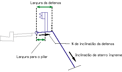

Largura da defensa
Largura do vínculo de alargamento da defensa para inclinações de preenchimento usando a inclinação de preenchimento íngreme. Use zero para nenhum alargamento de defensa.
Numérico, positivo
0,6 m
2 pés
% de inclinação da defensa
% de inclinação do vínculo de alargamento da defensa
Numérico
-2 (%)
Incluir defensa
Omitir defensa
Inclua para inserir vínculos na estrutura da defensa no segmento de alargamento da defensa. A opção Omitir não insere a estrutura da defensa.
Incluir/Omitir
Omitir

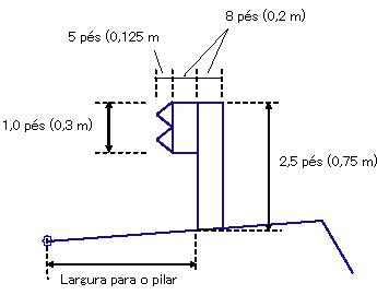

Largura para publicação
Quando a defensa é incluída, a largura do ponto de anexação no bordo interno da publicação da defensa.
Numérico
0,3 m
1 pé

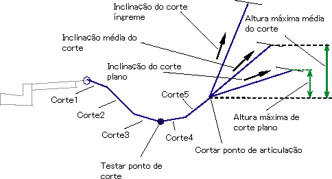

Essa submontagem foi projetada para acomodar uma ampla variedade de configurações para zona de limpeza, seção de corte e seção de aterro. Ele permite o uso de até oito vínculos nas seções de corte da borda da estrada até o ponto de articulação de intercepção de corte, e qualquer um desses vínculos pode ser usado como ponto de teste de corte. Pode-se usar até três vínculos de aterro para ponto de articulação do aterro, e fornecer alargamento do acostamento com defensa especial para aterro em condições íngremes.
Vínculos de corte são indicados como Corte 1, Corte 2, até Corte 8. O valor de entrada do ponto de teste de corte indica qual vínculo de corte termina no ponto de teste de corte. As etapas lógicas usadas são:
  1. Os vínculos de superfície de corte são construídos temporariamente do Corte 1 ao vínculo de corte que termina no ponto de teste.
  2. Se o ponto de teste ou qualquer parte da superfície temporária estiver abaixo da superfície alvo, a seção é concluída como uma seção de corte. Se todo o conjunto de vínculos temporários estiver acima da superfície alvo a seção é concluída como uma seção de aterro.
O exemplo de corte no diagrama da submontagem mostra onde cinco vínculos de Corte são definidos. O ponto de teste de corte está no terceiro vínculo. O exemplo de aterro mostra dois vínculos definidos como Aterro.

Seção de corte
  1. Se o corte de ponto de teste estiver acima da superfície alvo, os vínculos são rastreados de trás para a frente do ponto de teste até que uma intersecção com a superfície alvo seja encontrada. A seção é finalizada neste ponto.
  2. Se o ponto de teste estiver abaixo da superfície alvo, os vínculos de corte que restaram serão adicionados um a um. Cada um é testado para verificar se ele realiza intersecção com a superfície do talude. Se assim for, a seção de corte termina no ponto de intersecção e os códigos de Articulação e Talude são atribuídos.
  3. Para fechar a superfície alvo em corte:
    • Se a opção Incluir vínculo de talude estiver definido como Falso, nenhuma interceptação de talude de corte será calculada.
    • O valor de inclinação do corte plano é usado para calcular a interceptação da superfície de talude.
    • Se a altura da inclinação de corte plano exceder a Altura máxima de corte plano, a interceptação até a superfície do talude é recalculada por meio do valor de Inclinação de corte médio.
    • Se a altura da inclinação de corte médio exceder a Altura máxima de corte médio, a interceptação até a superfície do talude é recalculada por meio do valor de Inclinação de corte íngreme.

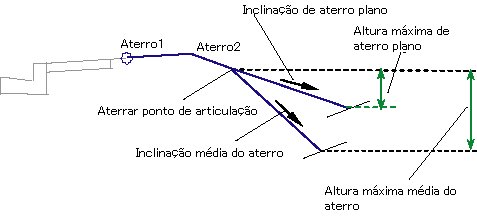

Seção de aterro
  1. Vínculos de aterro são inseridos para fora do ponto de fixação até o ponto de articulação do aterro, que é a borda externa do último aterro diferente de zero.
  2. Quando um vínculo de aterro realiza a intersecção com a superfície de talude antes de atingir o ponto de articulação, a seção é finalizada na intersecção e os códigos de pontos de Articulação e Talude são atribuídos.
  3. Para fechar a superfície alvo no aterro:
    • A intersecção com a superfície alvo é calculada usando o valor de inclinação de aterro plano. Se a altura do vínculo de interceptação não exceder a Altura máxima do aterro plano, essa inclinação é usada para adicionar o vínculo à montagem, caso contrário:
    • O valor de Inclinação do aterro plano é usado para recalcular a intersecção com a superfície alvo. Se a altura do vínculo de interceptação não exceder a Altura máxima do aterro médio, essa inclinação é usada para adicionar o vínculo à montagem, caso contrário:
    • Se for dada uma determinada largura de defensa diferente de zero, os vínculos (Aterro 1, 2 etc.) são removidas. O vínculo de alargamento da defensa é adicionado no ponto de fixação usando os parâmetros de Largura da defensa e %Inclinação da defensa. A interceptação até a superfície alvo é recalculada da borda exterior do vínculo de alargamento da defensa usando o valor de Inclinação de aterro íngreme, e o vínculo é adicionado à montagem.
    • Se a largura da defensa for zero, a inclinação de aterro íngreme é aplicado a partir do ponto de articulação.
Uma estrutura de defensa pode ser aplicada para seções de aterro que atendem aos critérios de uso da inclinação de aterro íngreme. Se esse critério for atendido, Largura da defensa não for zero e Incluir defensa for definido como verdadeiro, uma estrutura de defensa será desenhada na estaca. As dimensões da estrutura da defensa são fixas, como mostrado no diagrama a seguir.

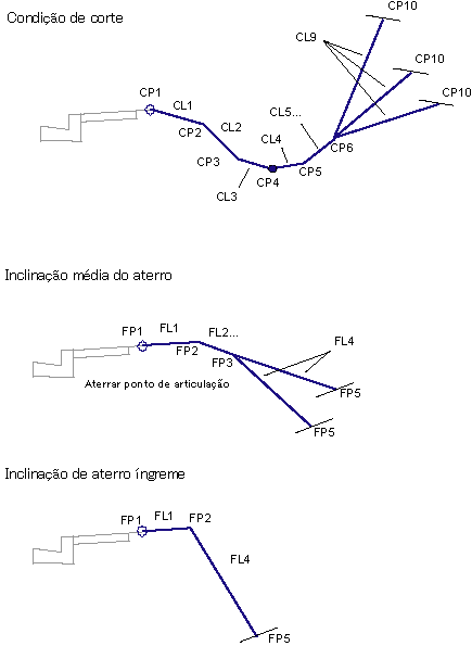

Operação do modo de layout
No modo de layout, essa submontagem mostra tanto as soluções inclinação-plano da condição de corte quanto a de aterro em linhas tracejadas. O vínculo do talude é estendido para fora de uma distância horizontal de 3 metros ou 10 pés e termina com a ponta de uma seta.
Ponto, vínculo e códigos da forma
A tabela a seguir lista o ponto, o vínculo, e os códigos da forma para esta submontagem que tenha códigos atribuídos à ela. Ponto, vínculo ou códigos da forma para esta submontagem que não possuam códigos atribuídos não estarão incluídos nesta tabela.
Ponto, vínculo ou forma
Código
Descrição
CP(n+1)
Ditch_Out
Ponto de teste da valeta no final do Vínculo de corte n, onde n é o número do vínculo do ponto de teste de corte
CP (1 para n)
Articulação
Hinge_Cut
Ponto de articulação para a inclinação da intersecção de corte
CP10
Talude
Daylight_Cut
Ponto de empilhamento da inclinação de corte
FP (1 para n)
Articulação
Hinge_Fill
FP5
Talude
Daylight_Fill
Ponto de empilhamento de inclinação de aterro
