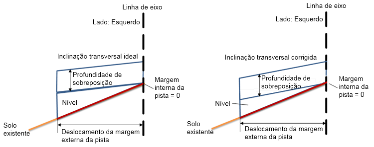

Nível de sobreposição 1 Lateral da pista 1

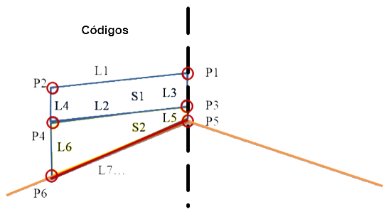

Essa submontagem sobrepõe um lado de uma rodovia existente, com uma camada de nivelamento adicionada conforme necessário.
Anexação
O ponto de anexação é o ponto de margem interna da camada de sobreposição com inclinação transversal do solo acabado.

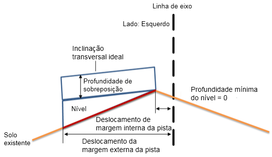

Profundidade de sobreposição Profundidade da camada de sobreposição. Numérico 0.300 m (0.300 pé)

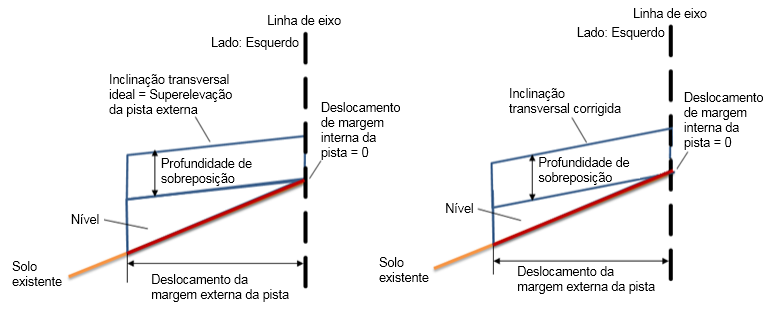

  • Superelevação da pista externa/interna
    A Superelevação externa ou interna substituirá a Inclinação transversal ideal. Os valores de inclinação transversal corrigida da camada de sobreposição serão definidos de acordo com a tabela de superelevação da seção, e não de acordo com inclinação transversal ideal.
    Nota: Se a Superelevação externa/interna for escolhida, mas o alinhamento do corredor de reabilitação não tiver uma tabela de superelevação definida, a Inclinação transversal ideal será usada em seu lugar.
    • Dentro da tolerância:
      • Se uma tabela de superelevação for definida para o alinhamento: a inclinação transversal corrigida será o valor de superelevação da pista obtido na tabela de superelevação.
      • Se nenhuma tabela de superelevação for especificada para o alinhamento: a inclinação transversal corrigida será a inclinação ideal especificada.
        Nota: Esse comportamento é o mesmo comportamento da opção Definido pelo usuário sem flap.
    • Fora da tolerância:
      • Se uma tabela de superelevação for definida para o alinhamento: a inclinação transversal corrigida será o valor de superelevação da pista obtido na tabela de superelevação mais ou menos o valor da tolerância de inclinação.
      • Se nenhuma tabela de superelevação for especificada para o alinhamento: a inclinação transversal corrigida será a inclinação ideal especificada mais ou menos o valor da tolerância de inclinação.

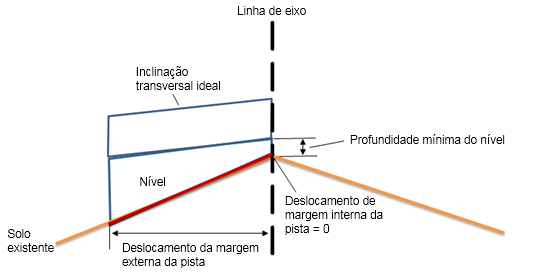

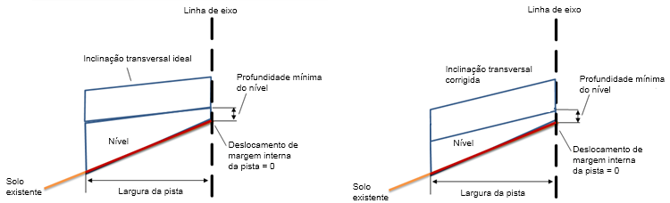

  • Profundidade mínima do nível
    A inclinação transversal e os ajustes de elevação corresponderão ao Nível mínimo e/ou à Profundidade mínima da fresagem. A base é a superfície existente.

Def. usuário Profundidade mínima do nível
Profundidade mínima do nível A profundidade de nível mínimo entre a superfície existente e a parte inferior da camada de sobreposição. Numérico 0.300 m (0.300 pé)

Deslocamento da margem interna da pista

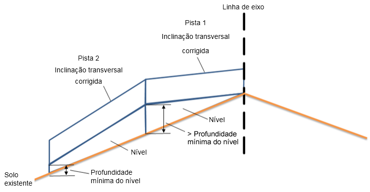

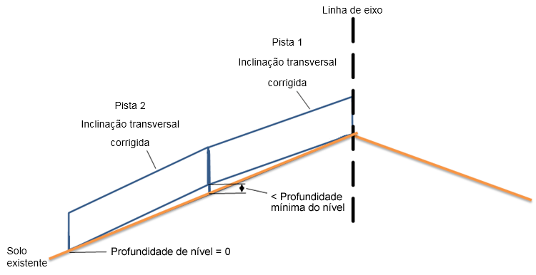

Travar na anterior 1
Nesse caso de uso, a segunda pista é configurada para usar a opção Travar na anterior. O ponto de anexação da Pista 2 será travado na elevação do final da Pista 1. A profundidade mínima do nível definida no início da segunda pista é maior que a profundidade mínima do nível especificada para a pista.
A inclinação transversal corrigida será calculada e aplicada, mas não será aplicado nenhum ajuste de elevação ou flap. Em alguns casos, o profundidade mínima do nível pode não ser atendida.
Travar na anterior 2
Nesse caso de uso, a segunda pista é configurada para usar a opção Travar na anterior. O ponto de anexação da Pista 2 será travado na submontagem da Pista 1. A profundidade mínima do nível definida no início da segunda pista é inferior à profundidade mínima do nível especificada para a pista.

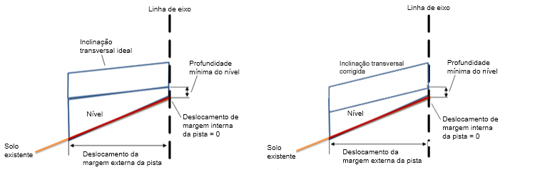

A inclinação transversal ideal é igual à superelevação da pista externa.
Nota: Para ler esses valores, é necessária uma tabela de superelevação para o alinhamento. Os valores de superelevação serão lidos na tabela de superelevação para o alinhamento.

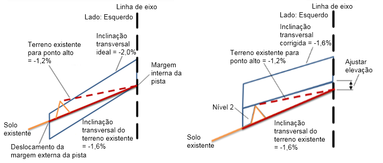

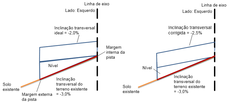

Caso 1-1: a Inclinação transversal ideal é superior ao Inclinação transversal do solo existente
Entradas:
Entradas
Inclinação transversal ideal -2.0%
Profundidade mínima do nível 0
Tolerância de inclinação 0.50%
Opções de inclinações de sobreposição Definido pelo usuário com flap
Usar opções de perfil Profundidade mínima do nível
Deslocamento da margem interna da pista verdadeiro (os valores variam)
Deslocamento da margem externa da pista verdadeiro (os valores variam)
Cálculos:
Entrada Valor
Inclinação transversal do solo existente -3.0%
Inclinação transversal do solo existente - Inclinação transversal ideal -1.0%
Tolerância de inclinação A Inclinação do solo existente menos a Inclinação transversal ideal é -1%, que é superior à Tolerância de inclinação de 0.5%
Inclinação transversal corrigida A Inclinação transversal corrigida será ajustada para -2.5%
Saída Valor
Inclinação transversal corrigida -2.5%

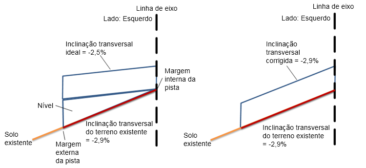

Caso 1-2: A Inclinação transversal ideal é superior à Inclinação transversal do solo existente
Entradas:
Entradas
Inclinação transversal ideal -2.5%
Opções de inclinações de sobreposição Definida pelo usuário com Flapping
Cálculos:
Entrada Valor
Inclinação transversal do solo existente -2.9%
Inclinação transversal do solo existente - Inclinação transversal ideal -0.4%
Tolerância de inclinação A Inclinação do solo existente menos a Inclinação transversal ideal é -0.4%, o que é inferior à Tolerância de inclinação de 0.5%.
Inclinação transversal corrigida A Inclinação transversal corrigida será de -2.9%
Saída Valor
Inclinação transversal corrigida -2.9%

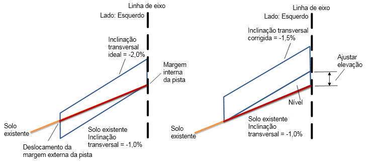

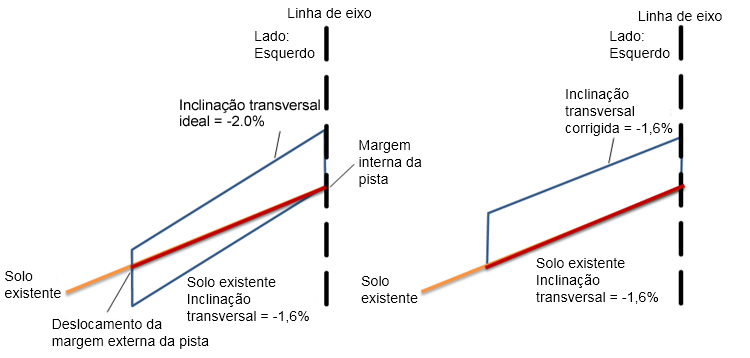

Caso 1-3: A Inclinação transversal ideal é inferior à Inclinação transversal do solo existente
Entradas:
Entradas
Cálculos:
Entrada Valor
Inclinação transversal do solo existente -1.6%
Inclinação transversal corrigida A Inclinação transversal corrigida será de -1.6%
Saída Valor
Inclinação transversal corrigida -1.6%

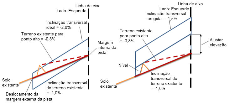

Caso 1-4: a Inclinação transversal ideal é inferior à Inclinação transversal do solo existente
Entradas:
Entradas
Cálculos:
Entrada Valor
Inclinação transversal do solo existente -1.0%
Tolerância de inclinação A Inclinação existente do solo menos a Inclinação transversal ideal é -1.0%, o que é superior à Tolerância de inclinação de 0.5%
Inclinação transversal corrigida A Inclinação transversal corrigida será de -1.5%
Saída Valor
Inclinação transversal corrigida -1.5%

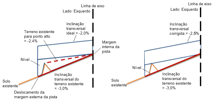

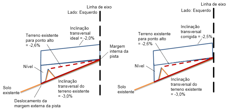

Caso 2-1: a Inclinação transversal ideal é superior ao Ponto alto
Entradas:
Entradas
Cálculos:
Entrada Valor
Inclinação transversal do solo existente - Inclinação transversal ideal 1.0%
A Inclinação transversal de ponto alto, medida do Margem interna da pista até o Ponto alto -2.6%
Inclinação transversal do ponto alto - Inclinação transversal ideal -0.6%
Tolerância de inclinação A Diferença de inclinação entre a Inclinação transversal do solo existente menos a Inclinação transversal ideal é de 1.0%, o que é inferior à Tolerância de inclinação de 0.50%
Inclinação transversal corrigida A Inclinação transversal corrigida será de -2.5%
Saída Valor
Cálculos:
Entrada Valor
A Inclinação transversal de ponto alto, medida da Margem interna da pista até o Ponto alto -2.4%
Inclinação transversal do ponto alto - Inclinação transversal ideal -0.4%
Tolerância de inclinação A Inclinação transversal do solo existente menos a Inclinação transversal ideal é 1.0%, o que é superior à Tolerância de inclinação de 0.5%
Saída Valor
Caso 2-3: a Inclinação transversal ideal é inferior ao Ponto alto
Entradas:
Entradas
Cálculos:
Entrada Valor
Inclinação transversal do solo existente - Inclinação transversal ideal 0.4%
A Inclinação transversal de ponto alto, medida da Margem interna da pista até o Ponto alto -1.2%
Inclinação transversal do ponto alto - Inclinação transversal ideal -0.8%
Tolerância de inclinação A Inclinação transversal do solo existente menos a Inclinação transversal ideal é 0.4%, o que é inferior à Tolerância de inclinação de 0.5%.
Saída Valor
Caso 2-4: a Inclinação transversal ideal é inferior ao Ponto alto
Entradas:
Entradas
Cálculos:
Entrada Valor
A Inclinação transversal de ponto alto, medida da Margem interna da pista até o Ponto alto -0.8%
Inclinação transversal do ponto alto - Inclinação transversal ideal -1.2%
Tolerância de inclinação A Inclinação transversal do solo existente menos a Inclinação transversal ideal é 1.0%, o que é superior à Tolerância de inclinação de 0.5%.
Saída Valor
Códigos de ponto, vínculo e forma.
A tabela a seguir lista o ponto, o vínculo, e os códigos da forma para esta submontagem que tenha códigos atribuídos à ela. Ponto, vínculo ou códigos da forma para esta submontagem que não possuam códigos atribuídos não estarão incluídos nesta tabela.
Ponto, vínculo ou forma Código Descrição
P1, P2 EOV Margens de sobreposição na declividade final
P3, P4 EOV_Overlay Margens da parte inferior da sobreposição
P5, P6 EOV_Leveling Margens da parte inferior do nível
L1 Top, Pave Topo da sobreposição
L2, L3, L4 Sobreposição Vínculos da sobreposição
L5, L6 Nível Para o caso de nivelamento
S1 Sobreposição Área entre a parte superior e inferior da sobreposição
S2 Nível Área entre as partes superior e inferior do nível
L7 Solo existente Inclinação transversal do solo existente
Diagrama de codificação
