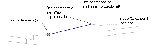

LinkOffsetAndElevation
Esta submontagem é um utilitário de propósito geral para conectar um vínculo desde o ponto de anexação até um deslocamento e elevação especificado.
Um alinhamento pode ser substituído pelo deslocamento, e um perfil pela elevação.
Anexação
O ponto de anexação está no início do vínculo. A direção do vínculo é determinada pela localização do deslocamento e elevação fornecido em relação ao ponto de anexação.

Comportamento
Um vínculo é adicionado desde o ponto de anexação até o deslocamento e elevação fornecidos.
Operação do modo de layout
No modo do layout, esta submontagem exibe um vínculo horizontal utilizando os parâmetros de entrada de deslocamento fornecidos como a largura.
Ponto, vínculo e códigos da forma
Nenhum.
Diagrama de codificação
