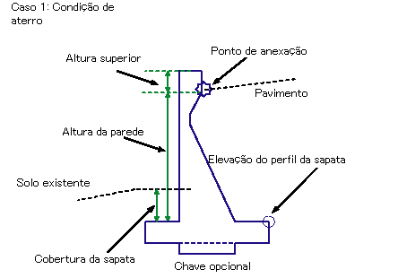

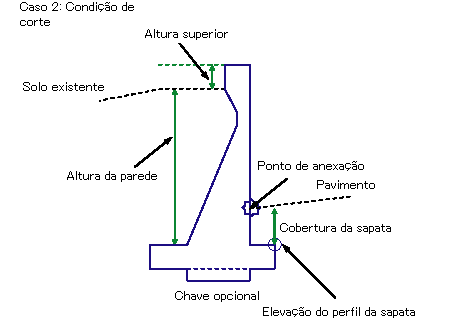

Esta submontagem pode ser inserida no lado esquerdo ou direito. O ponto de anexação é diferente para a condição de aterro ou corte. No preenchimento, presume-se que o ponto de anexação esteja onde a declividade final intercepta a face interna da parede, a uma distância abaixo do topo da parede, igual ao parâmetro da altura da parte superior. No corte, presume-se que o ponto de anexação esteja onde a declividade final intercepta a face interna, acima da superfície superior da sapata, a uma distância igual ao parâmetro de Cobertura da sapata. A altura da parede é determinada a partir da entrada da altura da parede ou do perfil.
No preenchimento, a face da parede é inclinada em direção ao centro da rodovia. Em condição de corte, a face da parede está inclinada para fora da rodovia, em direção à terra retida. Se a opção Chave está definida como Não, a base da sapata será um vínculo único horizontal. Se a opção Chave for utilizada, vínculos que definam a chave opcional são criados.

Diagrama de codificação
Condição de aterro
Condição de corte
