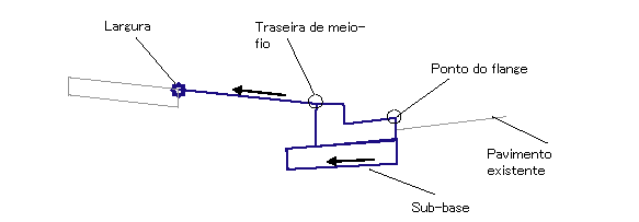

Esta submontagem é utilizada para substituir meio-fio e sarjeta, com a faixa de grama atada à borda interna da calçada existente. A colocação vertical do meio-fio e da sarjeta é controlada por um perfil de projeto da parte traseira do meio-fio.
Para aplicar esta submontagem, as informações do ponto do flange (valor de alinhamento ou deslocamento) são essenciais.
Anexação
O ponto de anexação é o ponto externo/superior da borda da calçada com faixa de grama. Embora, teoricamente, este ponto de anexação tenha como objetivo marcar a parte superior da faixa de grama, a localização real do ponto alto da faixa de grama pode variar quando o usuário anexar um ponto marcado apropriado ou um alinhamento e perfil. Portanto, este ponto de anexação é mais de assistência de tempo de layout do que de controle de projeto.

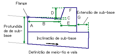

Profundidade de sub-base
Profundidade até a sub-base no ponto do flange. Utilize zero se não houver sub-base.
Numérico, positivo
0,450 m
1,5 pés
Extensão de sub-base
A distância da sub-base é estendida para além da traseira do meio-fio. Utilize zero para terminar a sub-base na parte de trás do meio-fio.
Numérico, positivo
0,3 m
1 pé
Método de inclinação da sub-base
Seleciona se deve se utilizar a inclinação de superelevação da pista externa para a camada da sub-base, ou se deve se definir um valor numérico de inclinação em %
Lista de seleção
Inclinação fixa
% de inclinação da sub-base
% de inclinação da camada da sub-base. Não utilizado se Usar SE estiver definido como Verdadeiro.
Numérico
-2 (%)
Cota A
(mm/pol)
Profundidade da sarjeta no ponto do flange.
Numérico, positivo,
não zero
175 mm
7 pol
Cota B
(mm/pol)
Largura desde o ponto do flange até a linha de fluxo da sarjeta.
400 mm
16 pol
Cota C
(mm/pol)
Profundidade do ponto do flange até a linha de fluxo da sarjeta.
Numérico, positivo,
não zero
25 mm
1 pol
Cota D
(mm/pol)
Altura de meio-fio desde a linha de fluxo da sarjeta até a parte mais alta do meio-fio.
Numérico, positivo,
não zero
150 mm
6 pol
Cota E
(mm/pol)
Largura desde a linha de fluxo da sarjeta até a traseira do meio-fio.
Numérico, positivo,
não zero
200 mm
8 pol
Cota F
(mm/pol)
Largura da parte mais alta do meio-fio.
Numérico, positivo,
não zero
150 mm
6 pol
Cota G
(mm/pol)
Altura da traseira do meio-fio.
Numérico, positivo,
não zero
325 mm
13 pol

Esta submontagem é utilizada para posicionar um novo meio-fio e sarjeta parametricamente, e pode, opcionalmente, conectar (com uma faixa de grama) tanto com o bordo interior da calçada existente, quanto com uma nova calçada criada com outra submontagem. O posicionamento horizontal de meio-fio e sarjeta é determinado a partir da localização previamente conhecida do ponto do flange. O ponto alto da faixa de grama pode ser localizado tanto por meio de um deslocamento fixo quanto por qualquer outro ponto marcado, tal como bordo interior de calçada. Alternativamente, este ponto pode partir do parâmetro alvo de um alinhamento e perfil. Ponto do flange projetado recentemente, opcionalmente marcado para que ele possa ser usado como entrada posteriormente para substituição de submontagens de pista.
As etapas principais para a conclusão desta submontagem condicional são as seguintes:
  1. A partir do deslocamento do ponto do flange e dos parâmetros de entrada, localize o deslocamento de “traseira de meio-fio”.
  2. A partir do parâmetro alvo, obtenha a elevação de “traseira de meio-fio" naquela estaca e estabeleça este ponto como P4.
  3. A partir deste ponto, estabeleça todos os pontos de meio-fio e sarjeta e vínculos utilizando os parâmetros de entrada (similar ao UrbanCurbGutterGeneral1)
  4. Se o ponto marcado de bordo de calçada estiver especificado, estabeleça esse ponto como P10. Se o ponto marcado não estiver associado, procure os parâmetros de destino do alinhamento da “borda interior da calçada”. Se estiver, então obtenha elevação de perfil ou de parâmetro alvo de superfície.
  5. Se nenhum dos dados acima estiver disponível para o lado alto da faixa de grama, utilize o deslocamento conforme definido pelo ponto de anexação para estabelecer um ponto P10.
Todos os outros vínculos de meio-fio e sarjeta são inseridos com base nas cotas de parâmetro de entrada Cota A – Cota F. Todas as cotas devem ser positivas, em valores diferentes de zero. Se uma profundidade de sub-base diferente de zero for fornecida, a camada da sub-base é inserida para trás do meio-fio e continua para a largura da extensão da sub-base. A camada da sub-base fecha a parte inferior e traseira do meio-fio, como mostrado no diagrama.
Operação do modo de layout
No modo do layout, a submontagem será definida com base no ponto de anexação, e o deslocamento do ponto do flange padrão a partir da linha base. A largura da faixa de grama é computada subtraindo-se a largura total do meio-fio e sarjeta da distância entre o ponto do flange e o ponto de anexação. Utilize 2% de inclinação para calcular o lado baixo da faixa de grama (ou traseira do ponto de meio-fio), a partir do qual o restante do meio-fio e sarjeta será desenhado usando-se os parâmetros de entrada fornecidos.
