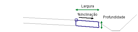

Os vínculos de acostamentos são inseridos para fora do ponto de anexação na largura especificada, inclinação, e profundidade.
Operação do modo de layout
No modo de layout, esta submontagem desenha a faixa utilizando os parâmetros de entrada.
