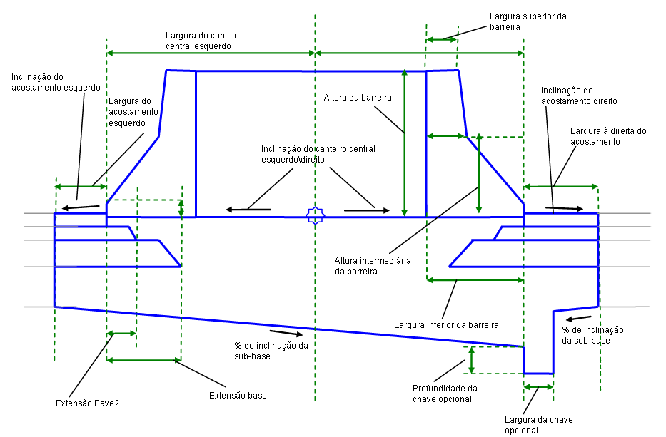

Esta submontagem é usada para inserir um canteiro central na linha de centro, com barreiras assimétricas em qualquer lado da linha de centro e uma cônica inferior com uma opcional.
A estrutura do pavimento segue as normas descritas em “Estrutura do pavimento nas seções pavimentadas” na Ajuda do Autodesk Civil 3D.
O ponto de anexação é o meio do canteiro central. O canteiro central é colocado em um lado com componentes apropriados como especificado pelo os parâmetros de entrada.
Nota: todas as cotas estão expressas em metros ou pés, a não ser que indicadas de outra forma. Todas as inclinações estão em forma de trecho sobre elevação (por exemplo, 4 : 1), a não ser que sejam indicadas como um percentual de inclinação, por meio de um sinal “%”.
| Parâmetro | Descrição | Tipo | Padrão |
| Largura do canteiro central esquerdo | Largura do canteiro central à esquerda do ponto de anexação, incluindo barreira de área | Numérico, positivo |
2,0 m 6,0 pés |
| Largura do canteiro central direito | Largura do canteiro central à direita do ponto anexação, incluindo barreira de área | Numérico, positivo |
2,0 m 6,0 pés |
| Ponto de coroamento no centro | Especifica o ponto de anexação que será codificada como coroamento | Sim/Não | Não |
| Inclinação transversal esquerda do canteiro central | Inclinação transversal do canteiro central à esquerda do ponto de anexação | Numérico | 0% |
| Inclinação à direita do canteiro central | Inclinação transversal do canteiro central à direita do ponto de anexação | Numérico | 0% |
| Barreira de opção | Especifica para colocar as barreiras à esquerda e / ou à direita | sequência de caracteres: (a) Nenhum, (b) Em ambos os lados, (C) Direita (D) Esquerda | Ambos os lados |
| Largura superior da barreira | Largura da parte superior da barreira | Numérico, positivo |
0,15 m 0,5 pés |
| Largura intermediária da barreira | Largura da parte intermediária da barreira | Numérico, positivo |
0,225 m 0,75 pés |
| Altura do meio-fio | Altura do meio-fio na parte inferior de barreira | Numérico, positivo |
0,075 m 0,25 pés |
| Largura da parte inferior da barreira | Largura da parte inferior da barreira | Numérico, positivo |
0,6 m 2,0 pés |
| Altura da vala | Altura para a parte superior da barreira | Numérico, positivo |
0,9 m 3,0 pés |
| Altura intermediária da barreira | Altura a parte do meio da barreira | Numérico, positivo |
0,45 m 1,5 pés |
| Deslocamento da altura do acostamento | Diferença no ponto de elevação da margem do canteiro central com relação à margem do acostamento pavimentado | Numérico |
0,015 m 0,05 pés |
| Largura do acostamento esquerdo | Largura do acostamento esquerdo para a borda interna do pavimento para o ponto inicial do canteiro central. O valor zero pode ser inserido se nenhum acostamento for necessário do lado esquerdo. | Numérico, positivo |
1,2 m 4,0 pés |
| Acostamento da esquerda de inclinação padrão | Inclinação transversal padrão da superfície do acostamento. Esse valor é usado se a inclinação da superelevação não for usada ou não for especificada para a linha base. | Numérico, positivo | -2% |
| Acostamento esquerdo - Utilize a Inclinação da superelevação | Especifica que se utilize a inclinação da especificação de superelevação definida no alinhamento da linha base. |
Lista de seleção:
Sim |
| Largura à direita do acostamento | Largura da direita do acostamento da borda interna do pavimento para o ponto inicial do canteiro central. O valor zero pode ser inserido se nenhum acostamento for necessário do lado direito. | Numérico, positivo |
1,2 m 4,0 pés |
| Direita do acostamento de inclinação padrão | Inclinação transversal padrão da superfície do acostamento. Esse valor é usado se a inclinação da superelevação não for usada ou não for especificada para a linha base. | Numérico, positivo | -2% |
| Acostamento direito - Utilize a Inclinação de superelevação | Especifica para utilizar a inclinação da especificação de superelevação definida na linha base. |
Lista de seleção:
Sim |
| Direção de inclinação do acostamento | Especifica se as inclinações de acostamento estão longe do coroamento ou em direção a este |
Lista de seleção:
Fora do coroamento |
| Inclinação de sub-base | Inclinação transversal de sub-base de cada extremidade em direção ao meio. Se a chave drenagem opcional é selecionada, então é para aquele ponto. | Numérico | -4% |
| Chave de dreno | Especifica para adicionar a chave de dreno abaixo de uma das barreiras. | Sequência; (A) Nenhum, (b) Abaixo da barreira esquerda, (C) Abaixo da barreira direita | Abaixo da barreira direita |
| Chave de largura | Largura da chave opcional inferior | Numérico, positivo |
0,3 m 1,0 pés |
| Profundidade de chave | Profundidade da chave opcional do lado curto | Numérico, positivo |
0,3 m 1,0 pés |

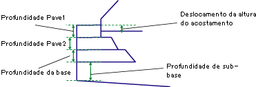

| Profundidade Pave1 esquerdo | Profundidade entre concluir declividade e Pave1 para o acostamento esquerdo | Numérico, positivo |
0,025 m 0,083 pés |
| Profundidade Pave2 esquerdo | Profundidade do segundo nível do material pavimentado para o acostamento esquerdo | Numérico, positivo |
0,025 m 0,083 pés |
| Profundidade base esquerda | Profundidade do curso base (entre Pave2 e Base) para o acostamento esquerdo | Numérico, positivo |
0,100 m 0,333 pés |
| Profundidade Sub-base1 esquerda | Espessura da camada de sub-base do lado esquerdo dentro da borda do pavimento (início no acostamento esquerdo) Se a largura do acostamento é definida em zero, esta é a profundidade da sub-base na extremidade esquerda do canteiro central. | Numérico |
0,300 m 1,0 pés |
| Extensão Pave2 esquerdo | Largura a qual a camada Pave2 se estende além da margem do acostamento pavimentado no lado esquerdo do canteiro central. Isto é fornecido, mesmo se a largura do acostamento esquerdo estiver definida como zero. | Numérico, positivo |
0,1 m 0,33 pés |
| Extensão de base esquerda | Largura a qual a Camada Base se estende além da margem do acostamento pavimentado no lado esquerdo do canteiro central. Isto é fornecido, mesmo se a largura do acostamento esquerdo estiver definida como zero. | Numérico, positivo |
0,25 m 0,83 pés |
| Profundidade Pave1 direito | Profundidade entre concluir declividade e Pave1 para o acostamento direito | Numérico, positivo |
0,025 m 0,083 pés |
| Profundidade Pave2 direito | Profundidade do segundo nível do material pavimentado para o acostamento direito | Numérico, positivo |
0,025 m 0,083 pés |
| Profundidade da base direita | Profundidade do curso base (entre Pave2 e Base) para o acostamento direito | Numérico, positivo |
0,100 m 0,333 pés |
| Profundidade de sub-base direita | Espessura da camada de sub-base do lado direito dentro da borda do pavimento (início no acostamento direito) Se a largura do acostamento é definida em zero, esta é a profundidade da sub-base na extremidade direita do canteiro central. | Numérico |
0,300 m 1,0 pés |
| Extensão Pave2 direita | Largura a qual a camada Pave2 se estende além da margem do acostamento pavimentado do lado direito do canteiro central. Isto é fornecido, mesmo se a largura do acostamento direito estiver definida como zero. | Numérico, positivo |
0,1 m 0,33 pés |
| Extensão de base direita | Largura a qual a camada base se estende além da margem do acostamento pavimentado do lado direito do canteiro central. Isto é fornecido, mesmo se a largura do acostamento direito estiver definida como zero. | Numérico, positivo |
0,25 m 0,83 pés |
