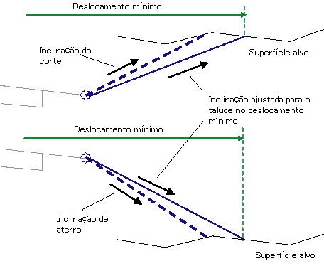

Essa submontagem insere um vínculo que taluda uma superfície alvo em um corte definido pelo usuário ou declividade de aterro.
Se necessário, a inclinação é ajustada para manter o ponto de talude além de um deslocamento mínimo da linha base.

Essa submontagem tenta calcular um ponto de talude para a condição de corte. Se um ponto de talude é encontrado, o deslocamento é comparado com o valor de deslocamento mínimo. Se o ponto de talude estiver dentro do Deslocamento mínimo, o ponto de talude será movido para o ponto de deslocamento mínimo na superfície alvo. Se nenhum ponto de corte de talude for encontrado, o processo é repetido para a condição de aterro.

No modo de layout, esta submontagem exibe as inclinações de corte e preenchimento em linhas tracejadas estendidas para fora para uma distância do Deslocamento mínimo. Os vínculos do talude são concluídos com pontas de seta apontando para fora.
