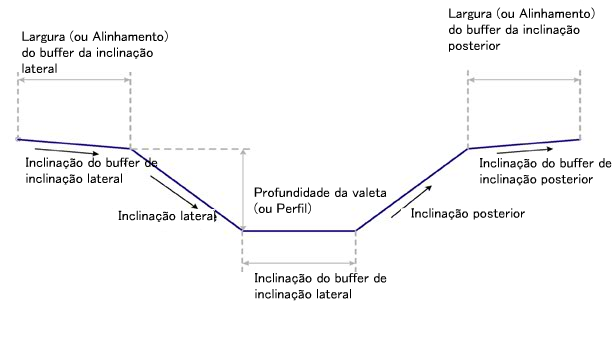

Essa submontagem insere uma valeta plana ou em forma de V com parâmetros de controle horizontal e vertical definidos pelo usuário.
Essa submontagem também inclui um material de revestimento opcional.
O ponto de anexação está na borda interior do primeiro vínculo. Este será o buffer interno ou o vínculo de inclinação lateral da valeta se a largura do buffer interno for zero. Isto é normalmente conectado à aresta externa de um acostamento.

Essa submontagem irá inserir uma forma de valeta simples (valeta com a parte inferior plana ou em forma de V) buffers opcionais de inclinação lateral e inclinação posterior. A localização da aresta interna da valeta pode ser especificada com uma largura fixa ou com um alinhamento opcional. A profundidade da valeta pode ser especificada com uma altura fixa ou um perfil que possa ser atribuído para controlar a profundidade. O ponto de teste de Corte/Aterro é P3. Dependendo do parâmetro de entrada Incluir valeta, esta somente será colocada em corte, aterro, ou o corte e o aterro.
No Autodesk Civil 3D 2010 e versões anteriores, o parâmetro de espessura de material era medido verticalmente. No Autodesk Civil 3D 2011 e posteriores, este parâmetro é medido perpendicularmente ao vínculo. Portanto, se você abrir um desenho que contenha estas submontagens e que foi criado no Autodesk Civil 3D 2010 ou em edição anterior, no Autodesk Civil 3D 2011 ou em edição posterior, e, em seguida, recriar os corredores, este parâmetro será alterado para refletir o novo comportamento. Quaisquer relatórios de volume que utilizem esta submontagem serão atualizados para refletir o novo comportamento.
No modo de layout, esta submontagem exibe todos os vínculos que compõem a valeta com os parâmetros definidos como entrada pelo usuário.
