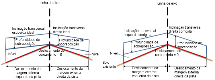

Deslocamento do coroamento Deslocamento positivo ou negativo do ponto de coroamento Numérico 0.000 m (0.00 pé)
Usar opções de perfil do coroamento Selecione essa opção para associar a margem interna da sobreposição a um perfil ou ajustar a elevação do ponto de coroamento com profundidade mínima do nível Definido pelo usuário Profundidade mínima do nível

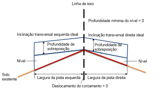

Inclinação transversal esquerda ideal Especifica a Inclinação transversal ideal definida pelo usuário para o perfil de solo acabado da pista esquerda Numérico -2.00%
Profundidade mínima do nível esquerda A profundidade de nível mínimo entre a superfície existente e a parte inferior da camada de sobreposição esquerda. Numérico, positivo 0.300 m (0.300 pé)
Tolerância da inclinação esquerda Tolerância de variação da inclinação de sobreposição esquerda Numérico, positivo 0.50%
Inclinação transversal direita ideal Especifica a Inclinação transversal ideal definida pelo usuário para o perfil de solo acabado da pista direita Numérico -2.00%
Profundidade mínima do nível direita A profundidade de nível mínimo entre a superfície existente e a parte inferior da camada de sobreposição direita. Numérico 0.300 m (0.300 pé)
Tolerância de inclinação direita Tolerância de variação da inclinação de sobreposição direita Numérico, positivo 0.50%
Largura da pista esquerda A largura da pista esquerda, determinada pelo deslocamento da margem externa da pista esquerda da margem interna da pista esquerda Numérico, negativo -12.000 m (-12.000 pés)
Largura da pista direita A largura da pista direita, determinada pelo deslocamento da margem externa da pista direita da margem interna da pista direita Numérico, positivo 12.000 m (12.000 pés)

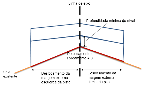

Nota: A profundidade mínima do nível representa a profundidade mínima da camada de nivelamento, medida entre o ponto alto do solo existente e a parte inferior da camada de sobreposição.

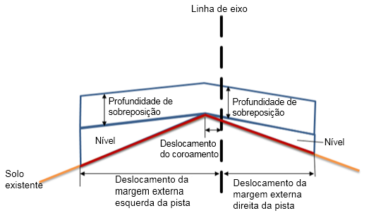

Nota: A distância pela qual o ponto de coroamento da submontagem está deslocado da linha de centro da rodovia.

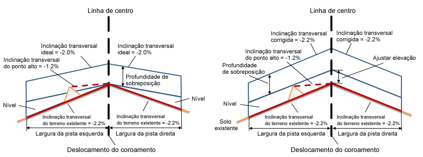

Comportamento
Essa submontagem presume que nenhuma camada de fresagem seja adicionada à submontagem.
Entradas:
Entradas Valor
Inclinação transversal ideal, esquerda -2.0%
Inclinação transversal ideal, direita -2.0%
Deslocamento do coroamento 0.000' (0.00 m)
Largura da pista esquerda 12' (3.6 m)
Largura da pista direita 12' (3.6 m)
Profundidade mínima do nível 0.000' (0.00 m)
Tolerância de inclinação 0.50%
Opções de inclinações de sobreposição Definido pelo usuário com flap
Usar opções de perfil Profundidade mínima do nível
Cálculos:
Entrada do lado esquerdo Valor
Inclinação transversal do solo existente -2.2%
Inclinação transversal do solo existente - Inclinação transversal ideal 0.2%
A Inclinação transversal de ponto alto, medida do ponto de coroamento até o ponto alto -1.2%
Inclinação transversal do ponto alto - Inclinação transversal ideal 0.8%
Tolerância de inclinação A Diferença de inclinação entre a Inclinação transversal do solo existente menos a Inclinação transversal ideal é 0.2%, o que é inferior à Tolerância de inclinação de 0.50%
Inclinação transversal corrigida
A Inclinação transversal corrigida será ajustada para -2.2
Entrada do lado direito Valor
Inclinação transversal do solo existente - Inclinação transversal ideal -0.2%
Tolerância A Inclinação do solo existente menos Inclinação transversal ideal é -0.2%, o que é inferior à Tolerância de inclinação de 0.5%
Inclinação transversal corrigida A Inclinação transversal corrigida será ajustada para -2.2%
Entrada final Valor
Inclinação transversal corrigida, esquerda -2.2%
Inclinação transversal corrigida, direita -2.2%
Ajustar elevação A elevação será ajustada devido à elevação de ponto alto à esquerda.
Saída
Saída Valor
