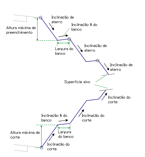

Essa submontagem insere vínculos para criar inclinações coletoras de corte ou preenchimento ao repetindo lotes conforme necessário.
Você também pode especificar materiais revestidos opcionais para talude e outros vínculos (todos os vínculos, vínculos de talude, somente vínculos de aterro e nenhum).
O ponto de anexo é a aresta interna do corte inicial ou Inclinação de preenchimento. Este componente pode ser anexado à esquerda ou à direita.
Nota: todas as cotas estão expressas em metros ou pés, a não ser que indicadas de outra forma. Todas as inclinações estão em forma de trecho sobre elevação (por exemplo, 4 : 1), a não ser que sejam indicadas como um percentual de inclinação, por meio de um sinal “%”.

Inclinação do corte |
A inclinação para a inclinação de talude de corte |
Numérico, positivo |
2 ( : 1) |
Altura máxima de corte |
A altura máxima permitida para vínculo de talude de corte sem colocar em vala |
Numérico |
3,0 m 10,0 pés |
Inclinação de aterro |
A inclinação para a inclinação de talude de preenchimento |
2 ( : 1) |
Altura máxima de preenchimento |
A altura máxima permitida para o vínculo de talude do preenchimento sem colocar em vala |
3,0 m 10,0 pés |
Largura do banco |
A largura do banco |
1,5 m 5,0 pés |
Inclinação % do banco |
A +/- % inclinação do banco. As inclinações positivas estão para cima na direção do aumento de deslocamento |
Numérico |
2 (%) |
Opção de arredondamento |

O ponto de articulação inicial é definido no ponto de anexação. A elevação do ponto de articulação é comparada à superfície alvo para determinar se a seção está na condição de corte ou preenchimento. Uma interceptação é calculada para a superfície alvo usando a inclinação do corte ou a inclinação de aterro. Se a altura para a interceptação exceder a altura máxima, o vínculo com a altura máxima será inserido e o vínculo da bancada será adicionado. O ponto de articulação é restaurado para a margem externa do banco e o processo se repete até que um vínculo de talude que não excede a altura máxima seja detectado.

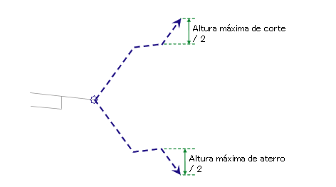

No modo de layout, esta submontagem desenha as inclinações iniciais de corte e preenchimento com suas alturas máximas, um único banco, seguido de inclinações de corte e preenchimento de talude para a metade das alturas máximas. Os vínculos do talude terminam com uma ponta de seta apontada para fora.
