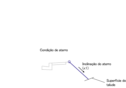

O ponto de anexação é testado para determinar se ele está em corte ou aterro. Se estiver em aterro, o vínculo do talude de aterro é estendido até a Superfície existente em uma dada Inclinação de aterro.

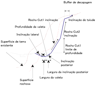

Se o ponto P1 e P2 estão abaixo da superfície rochosa, então a inclinação lateral do fundo da valeta e a inclinação traseira são adicionadas, o vínculo Corte de rocha1 é adicionado na altura especificada pelo limite de profundidade do Corte de rocha1. Um segundo vínculo de corte de rocha é adicionado até alcançar a superfície rochosa na inclinação Corte de rocha 2. Uma área listrada é criada conforme vínculos são criados que sigam a superfície rochosa para a distância especificada do buffer. Finalmente, um vínculo de talude para terreno existente é inserido usando a inclinação especificada pelo parâmetro de inclinação de vínculo de talude.

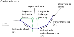

Se o talude não está abaixo da superfície rochosa, a inclinação lateral, fundo da valeta e inclinação traseira são adicionados e o corte do vínculo do talude é estendido a partir do final da inclinação traseira para a superfície do talude em uma determinada inclinação de corte.
