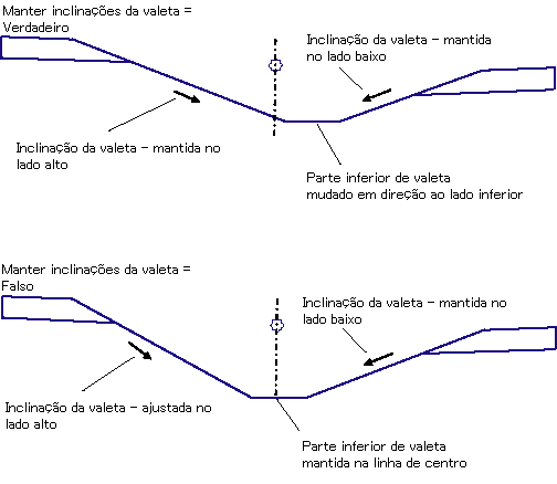

Manter inclinações da valeta
Para os casos em que os pontos de inclinação-de-topo-da-valeta estiverem em elevações desiguais, selecione se será necessário manter as inclinações transversais da valeta e deixar a posição de transferência da valeta, ou se será necessário manter a valeta ao centro e ajustar a inclinação transversal no lado alto.
Lista de seleção
Manter inclinações da valeta, alternar a valeta do centro

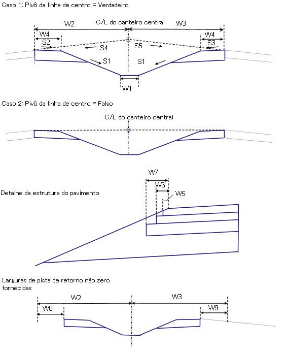

Pivô da linha de centro?
Selecione se a declividade de perfil e o ponto de giro estejam na linha de centro acima da valeta do canteiro central, ou se é mantida nas margens de pista de rolamento internas
Lista de seleção
Pivô sobre a margem interna da pista de rolamento

Ponto de pivô de superelevação
O canteiro central pode ser configurado para que o ponto de pivô na linha de centro, ou nas bordas interiores da pista de rolamento. Se o Pivô da linha de centro for utilizado, as inclinações de superelevação da pista externa esquerda e direita serão obtidas a partir das especificações da superelevação da linha base, e as elevações das margens da pista de rolamento internas serão calculadas ao aplicar estas inclinações às larguras da esquerda e da direita do canteiro central, a partir do ponto de anexação. Se o Pivô da Linha de Eixo não for utilizado, as bordas da pista de rolamento serão mantidas junto à elevação do ponto de anexação.
Elevações e inclinações da valeta
A superelevação ou ativação de pistas pode fazer com que o topo das inclinações das valeta estejam em diferentes elevações à esquerda e à direita, resultando em uma valeta assimétrica. Há duas opções para resolver esta situação. Se Manter elevações da valeta estiver definido como Verdadeiro, as inclinações fornecidas da valeta serão mantidas constantes em ambos os lados, que movem o fundo da valeta para fora da linha de centro em direção ao lado inferior. Se definido como Falso, o fundo da valeta será centralizado sobre a linha de centro do canteiro central, a inclinação fornecida será mantida no lado inferior, e a elevação será ajustada para coincidir com o lado superior.

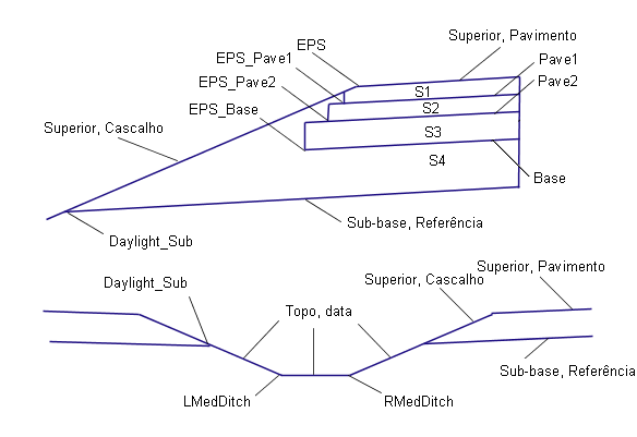

Ponto, vínculo e códigos da forma
A tabela a seguir lista o ponto, o vínculo, e os códigos da forma para esta submontagem que tenha códigos atribuídos à ela. Ponto, vínculo ou códigos da forma para esta submontagem que não possuam códigos atribuídos não estarão incluídos nesta tabela.
Ponto, vínculo ou forma
Código
Descrição
Pontos
Como mostrado abaixo
Vínculos
S1
Pave1
S2
Pave2
S3
Base
S4
Sub-base
Diagrama de codificação
