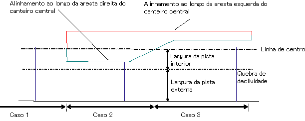

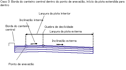

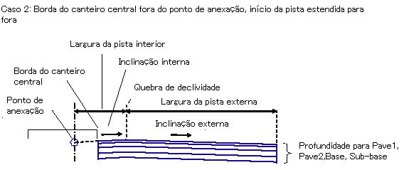

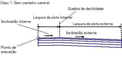

O alinhamento que define o bordo do canteiro central pode, às vezes, não estar presente (caso 1), estar fora da linha de centro da rodovia (caso 2) ou estar dentro da linha de centro (caso 3 ).
Para utilizar esta submontagem, é preciso ter alinhamentos separados definindo os bordos esquerdo e direito do canteiro central. Pode ser necessário definir regiões de modelo de corredor separadas para cada canteiro central individual. Esta submontagem difere da LaneFromTaperedMedian1 no aspecto em que ela é fornecida para uma quebra de nível com diferentes inclinações nas pistas de rolamento.

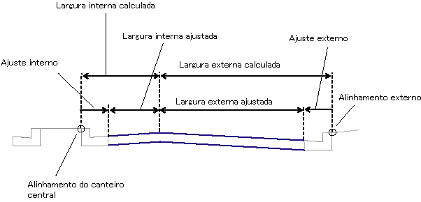

Ajuste interno |
Utilizado se o alinhamento da margem do canteiro central estiver em um deslocamento fixo da margem da pista de rolamento real (por exemplo, na traseira do meio-fio). Ajusta a largura da pista interna calculada para considerar para o deslocamento (consulte o diagrama). |

Ajuste externo |
Utilizado se o alinhamento da largura da pista externa estiver em um deslocamento fixo desde a margem da pista de rolamento real (por exemplo, na traseira do meio-fio). Ajusta a largura da pista externa calculada para considerar para o deslocamento (consulte o diagrama). |

Margem da pista de rolamento interna: a localização da margem da pista de rolamento interna é calculada com base nos três casos mostrados no diagrama anterior. Se um alinhamento de borda de canteiro central for fornecido, e este alinhamento estiver fora do ponto de anexação da pista, a borda interna será deslocada para fora do ponto de anexação na inclinação da pista (caso 2) Se o alinhamento da margem do canteiro central estiver no lado de dentro do ponto de anexação da pista, a borda interna será deslocada para dentro do ponto de anexação na inclinação da pista interna (caso 3). Se nenhum alinhamento de margem do canteiro central for fornecido, ou o que tiver sido fornecido não for localizado em uma estaca, a margem interna será mantida no ponto de anexação (Caso 1).
Ajustes internos e externos: Os parâmetros Ajuste interno e Ajuste externo são fornecidos no caso em que os alinhamentos usados para as bordas internas ou externas estejam em um deslocamento fixo da margem da pista de rolamento real. Por exemplo, o alinhamento que estiver sendo usado para a margem do canteiro central pode estar na parte posterior do meio fio em vez de na margem do pavimento. Neste caso, o parâmetro Ajuste interno deverá estar definido para a largura do meio-fio.

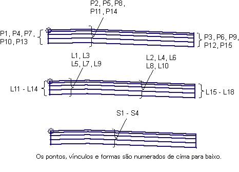

A tabela a seguir lista o ponto, o vínculo, e os códigos da forma para esta submontagem que tenha códigos atribuídos à ela. Ponto, vínculo ou códigos da forma para esta submontagem que não possuam códigos atribuídos não estarão incluídos nesta tabela.
Ponto, vínculo ou forma |
Código |
Descrição |
P1, P3 |
ETW |
Margens da pista na declividade final |
P4, P6 |
ETW_Pave1 |
Margens da pista na camada Pave1 |
P7, P9 |
ETW_Pave2 |
Margens da pista na camada Pave2 |
P10, P12 |
ETW_Base |
Margens da pista na camada base |
P13, P15 |
ETW _Sub |
Margens da pista na camada sub-base |
P2 |
Crown |
Coroamento (quebra de declividade) na declividade final |
P5 |
Crown_Pave1 |
Coroamento (quebra de nível) no Pave1 |
P8 |
Crown_Pave2 |
Coroamento (quebra de nível) no Pave2 |
P11 |
Crown_Base |
Coroamento (quebra de nível) na base |
P14 |
Crown_Subbase |
Coroamento (quebra de nível) na sub-base |
L1, L2 |
Top, Pave |
Superfície com declividade final |
L3, L4 |
Pave1 |
Superfície Pave1 |
L5, L6 |
Pave2 |
Superfície Pave2 |
L7, L8 |
Base |
Superfície base |
L9, L10 |
Sub-base, referência |
Superfície de sub-base |
S1 |
Pave1 |
Área entre a declividade final e Pave1 |
S2 |
Pave2 |
Área entre Pave1 e Pave2 |
S3 |
Base |
Área entre Pave2 e Base |
S4 |
Sub-base |
Área entre Base e Sub-base |
