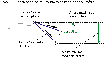

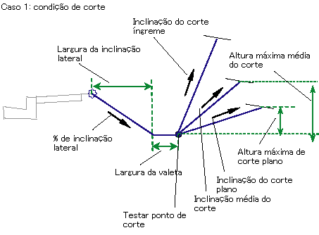

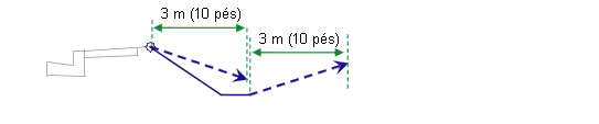

As etapas a seguir são usadas por esta submontagem para determinar quais condições se aplicam:

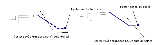

  1. A localização do Ponto de teste de corte (consulte diagrama) é calculado usando a largura da inclinação lateral, Inclinação lateral inclinação, e Parâmetros de largura da valeta.
  2. Se qualquer parte da inclinação lateral inclinação ou valeta inferior está em corte, a seção é calculada como um corte de seção, como segue:
    • Se o Ponto de teste de corte está acima da superfície alvo, o vínculo ou Inclinação lateral da valeta inferior é truncada no ponto onde ele efetua a intersecção com a superfície da corte para aterro, caso contrário:
    • Se o vínculo de talude é definido para omitir, nenhum vínculo de talude é calculado.
    • Uma interceptação é calculada para a superfície alvo usando o valor de inclinação do corte plano.
    • Se a altura da inclinação do corte de planificação excede a Altura máxima de corte de planificação, a interceptação para a superfície alvo é recalculada usando o valor de inclinação do corte médio.
    • Se a altura da inclinação do corte médio o excede a Altura máxima de corte de planificação, a interceptação para a superfície alvo é recalculada usando o valor de inclinação do corte médio.
  3. Se qualquer parte do vínculo da inclinação lateral ou valeta está abaixo da superfície alvo, a seção é calculada como uma seção de aterro, como segue:
    • A intersecção com a superfície alvo é calculada usando o valor de inclinação de aterro plano.
    • Se o altura da inclinação do aterro de planificação excede a Altura máxima de aterro plano, a interceptação para a superfície alvo é recalculada usando o valor de inclinação do aterro médio.
    • Se o altura da inclinação do aterro de planificação excede a altura máxima de aterro plano, o vínculo de alargamento da defensa é adicionado à montagem usando os parâmetros de largura da defensa e %inclinação da defensa (a não ser que a largura da defensa seja zero). A intersecção com a superfície alvo é recalculada da borda externa do vínculo de alargamento da defensa usando o valor de inclinação de aterro íngreme.
    • Se Incluir o vínculo do talude é Verdadeiro, o plano, médio, ou o vínculo de inclinação de preenchimento íngreme é adicionado à Montagem.

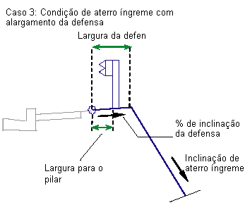

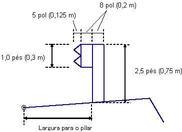

Uma estrutura de defensa pode ser aplicada para seções de aterro que atendem aos critérios de uso da inclinação de aterro íngreme. Se esse critério for atendido, Largura da defensa não for zero e Incluir defensa for definido como verdadeiro, uma estrutura de defensa será desenhada na estaca. As dimensões da estrutura da defensa são fixas, como mostrado no diagrama a seguir.

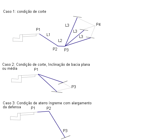

Ponto, vínculo e códigos da forma
A tabela a seguir lista o ponto, o vínculo, e os códigos da forma para esta submontagem que tenha códigos atribuídos à ela. Ponto, vínculo ou códigos da forma para esta submontagem que não possuam códigos atribuídos não estarão incluídos nesta tabela.
Ponto, vínculo ou forma
Código
Descrição
P1
Articulação
Hinge_Fill
Ponto de articulação para a condição de preenchimento
P2
Articulação
Hinge_Fill
Ponto de articulação para a condição de preenchimento com alargamento de defensa
P2
Ditch_In
Borda interior da parte inferior da valeta (condição de corte somente)
P3
Ditch_Out
Articulação
Hinge_Cut
Margem externa da parte inferior da valeta (condição de corte somente)
P3
Talude
Daylight_Fill
Inclinação de aterro ponto stake (condição de preenchimento somente)
P4
Talude
Daylight_Cut
Inclinação do corte do ponto stake (condição de preenchimento somente)
Todos os vínculos
Topo
Referência
Todos os vínculos adicionados nesta submontagem, exceto para o vínculo de estrutura da defensa.
Pontos de defensa
Nenhum
Nenhum código é atribuído aos pontos na estrutura da defensa, se incluído.
Vínculos de defensa
Defensa
Todos os vínculos que compõem a estrutura da defensa, se incluídos.
L3
Topo
Referência
Talude
Daylight_Cut
Vínculo do talude para seção de corte
Vínculo do talude no aterro
Topo
Referência
Talude
Daylight_Fill
Vínculo do talude para seção de aterro
Diagrama de codificação
