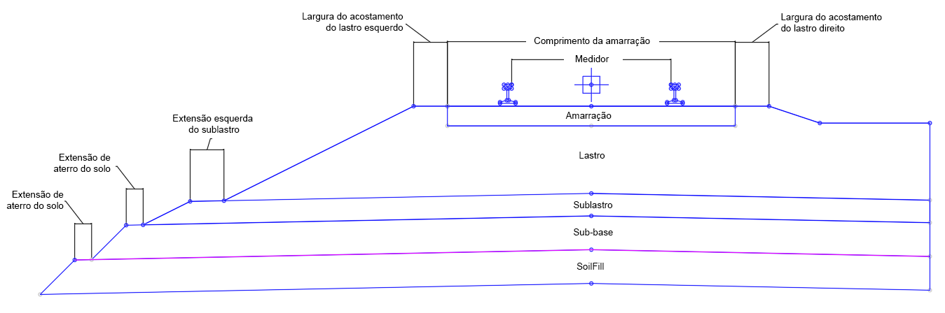

Comprimento da amarração Comprimento da amarração (também conhecido como dormente). Numérico, não negativo
8.5'
2.59 m
Profundidade da amarração Profundidade da amarração Numérico, não negativo
7"
178 mm
Profundidade mínima do lastro A distância vertical mínima entre a parte inferior da amarração e a parte superior do sublastro. A localização desta distância mínima é alterada em diferentes estágios no declive transversal. Consulte Comportamento abaixo. Numérico, não negativo 12"
305 mm
Largura de acostamento de lastro (esquerda e direita) A distância desde o final da amarração para o início da inclinação lateral do lastro. Numérico, não negativo 12"
305 mm
Inclinação lateral do lastro (esquerda e direita) A inclinação do lado do material do lastro. A inclinação da parte superior do material do lastro coincide com a inclinação da amarração que resulta do declive transversal. Inclinação, não negativa 2:1
Profundidade do sublastro A profundidade do material do sublastro Numérico, não negativo 8"
203 mm
Inclinação superior do sublastro (esquerda e direita) A inclinação superior dos lados esquerdo e direito do sublastro com a linha de centro da submontagem como o ponto de articulação. Inclinação, não negativa 40:1
Inclinação lateral do sublastro A inclinação do lado do material do sublastro. Inclinação, não negativa 2:1
Extensão da sub-base Distância da ponta do material de sublastro ao início da inclinação lateral do material de sub-base Numérico, não negativo
0.5 pés
0.15 m
Inclinação da sub-base A inclinação do lado do material da sub-base. Inclinação, não negativa 1:1
Profundidade da sub-base Profundidade do material de sub-base Numérico, não negativo
1 pé
0.30 m
Profundidade de aterro do solo Profundidade do material de aterro do solo Numérico, não negativo
1 pé
0.30 m
Inclinação do aterro do solo A inclinação do lado do material de aterro do solo. Inclinação, não negativa 1:1
Extensão de aterro do solo Distância da ponta do material de sub-base ao início da inclinação lateral do material de aterro do solo Numérico, não negativo
0.5 pés
0.15 m
Omitir ferrovias Impede que os pontos da ferrovia, vínculos e formas sejam desenhados. Sim/Não Não
Omitir amarração Impede que os pontos de amarração, vínculos e formas sejam desenhados. Sim/Não Não
Omitir lastro Impede que os pontos do lastro, vínculos e formas sejam desenhados. Se esta opção estiver definida como Sim, o sublastro também não será desenhado. Sim/Não Não
Omitir sublastro Impede que os pontos do sublastro, vínculos e formas sejam desenhados. Se a opção Omitir lastro for definida como Sim, o sublastro não será desenhado, independentemente dessa configuração. Sim/Não Não
Omitir a sub-base Impede que os pontos de sub-base, vínculos e formas sejam desenhados. Se a opção Omitir lastro ou Omitir sublastro estiver definida como Sim, então o sublastro não será desenhado, a despeito desta configuração. Sim/Não Não
Omitir aterro do solo Impede que os pontos de aterro do solo, vínculos e formas sejam desenhados. Se a opção Omitir lastro, Omitir sublastro ou Omitir sub-base for definida como Sim, então o aterro do solo não será desenhado, a despeito desta configuração. Sim/Não Não

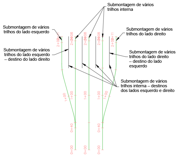

Esta submontagem funciona em situações de vários trilhos, juntamente com a Submontagem interna de vários trilhos e/ou a Submontagem de vários trilhos direita. Com essas submontagens, cada linha de trilho tem seu próprio alinhamento e perfil. Coloque esta submontagem no perfil e alinhamento esquerdos. Controle o local da aresta direita da submontagem com os parâmetros de entrada ou com os parâmetros de destino fornecidos. Linhas de destino entre o alinhamento esquerdo e os alinhamentos de trilho internos.

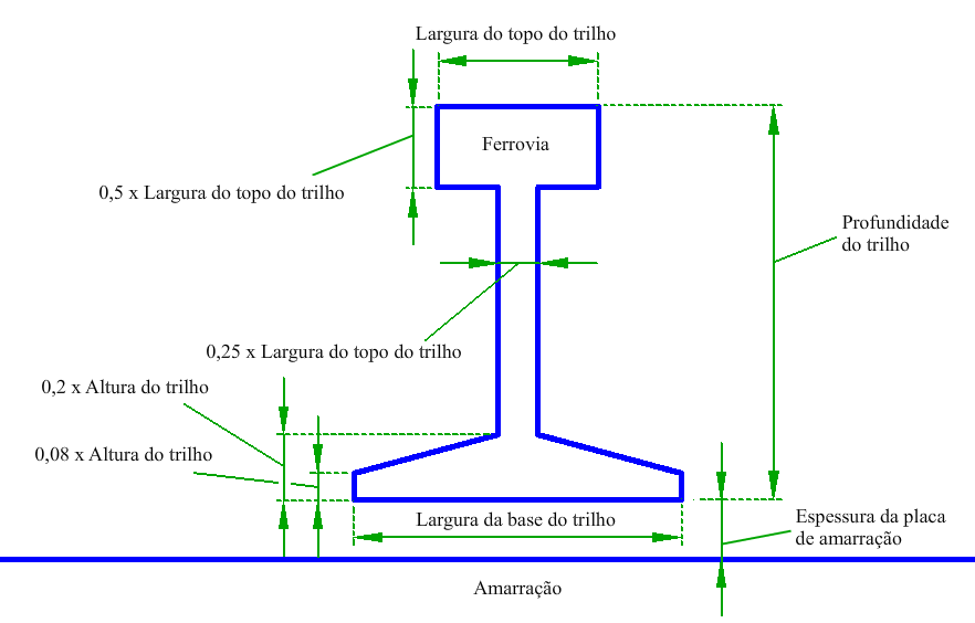

Detalhe da ferrovia
A forma da ferrovia utilizada nesta submontagem é uma aproximação simplificada das formas e dimensões de ferrovia padrão da indústria. A Largura do início da ferrovia, a Profundidade da ferrovia e a Largura base da ferrovia estão disponíveis como parâmetros de entrada e são utilizados para derivar as dimensões aproximadas remanescentes.

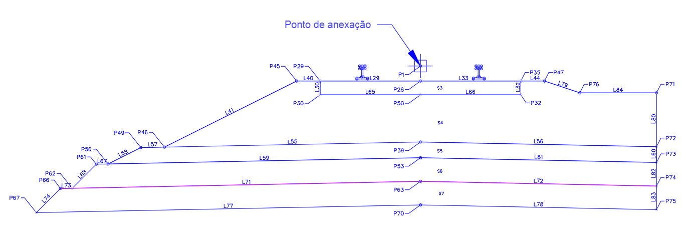

No modo de layout a submontagem exibe os vínculos que compõem as ferrovias, amarração, lastro, sublastro e as inclinações transversais.
Ponto, vínculo e códigos da forma
A tabela a seguir lista o ponto, o vínculo, e os códigos da forma para esta submontagem que tenha códigos atribuídos à ela. Ponto, vínculo ou códigos da forma para esta submontagem que não possuam códigos atribuídos não estarão incluídos nesta tabela.
Ponto, vínculo ou forma
Código
Descrição
P1, P4-P21 Ferrovia Ferrovia
P2 Cl_Rail Linha de centro da ferrovia
P3 Gauge_Line, Ferrovia Linha da bitola (aresta interna do topo da ferrovia)
P28-P32, P60 Amarração Amarração
P45, P54-P55, P47, P71-P72 Lastro Lastro
P50, P53, P73 Sublastro Sublastro
P63, P65, P74 Sub-base Sub-base
P68-P70, P75 SoilFill SoilFill
L1, L2 Top_Rail, Ferrovia Topo da ferrovia
L3-L28 Ferrovia Ferrovia
L29-L33, L65-66 Amarração Amarração
L40-L41, L44, L55-L56, L79, L88 Lastro Lastro
L57, L60-L62, L80 Sublastro Sublastro
L70-L72, L81 Sub-base Sub-base
L76-L78, L82 SoilFill SoilFill
S1, S2 Ferrovia Ferrovias
S3 Amarração Amarração
S4 Lastro Lastro
S5 Sublastro Sublastro
S6 Sub-base Sub-base
S7 SoilFill SoilFill
