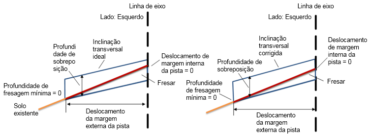

Largura da pista A largura da pista, determinada pelo deslocamento da margem externa da pista da margem interna da pista. Numérico 12.000 m

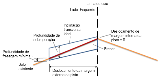

Usar opções de perfil Selecione essa opção para associar a margem interna da sobreposição a um perfil, ajustar a elevação com a profundidade de nível mínimo ou travar na submontagem anterior.

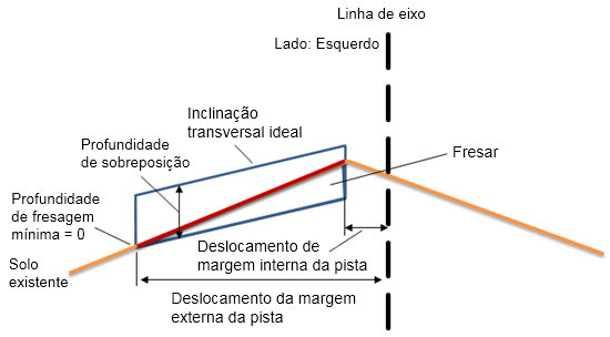

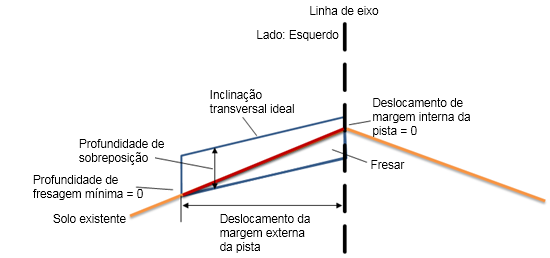

  • Profundidade mínima do nível
    A inclinação transversal e os ajustes de elevação corresponderão ao Nível mínimo e/ou à Profundidade mínima da fresagem. A base é a superfície existente.
  • Utilizar perfil
    Não haverá ajuste de elevação. A elevação do ponto de anexação da submontagem de reabilitação corresponderá ao perfil atribuído. O ajuste da inclinação transversal será determinado pelas Opções de inclinações de sobreposição.
  • Travar na anterior
    Não haverá ajuste de elevação. A elevação do ponto de anexação da submontagem de reabilitação corresponderá ao ponto de anexação da submontagem anterior (na maioria dos casos, esse será o ponto final da pista anterior). O ajuste da inclinação transversal será determinado pelas Opções de inclinações de sobreposição.
Definido pelo usuário Profundidade mínima da fresagem
Profundidade mínima da fresagem A profundidade mínima da fresagem entre a parte inferior da camada de fresagem e a parte inferior da camada do solo existente. Numérico 0.300 m
Tolerância de inclinação Tolerância de variação da inclinação de sobreposição. Numérico 0.50%

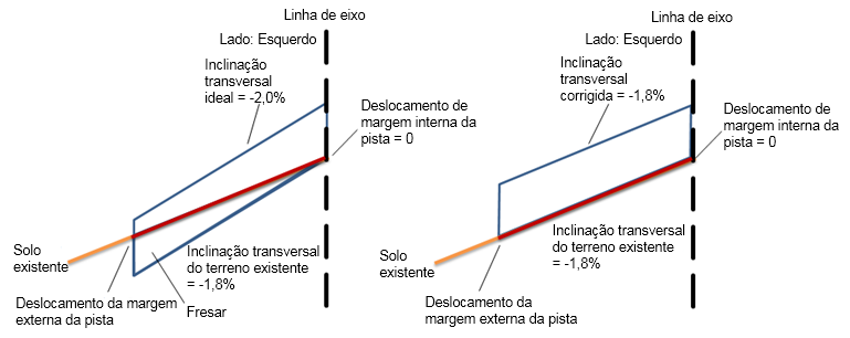

Essa submontagem presume que nenhuma camada de nivelamento é adicionada.

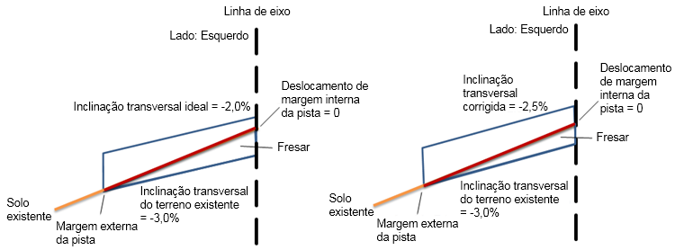

Caso 1
Entradas:
Entradas
Inclinação transversal ideal -2.0%
Profundidade mínima da fresagem 0
Tolerância de inclinação 0.50%
Opções de inclinações de sobreposição Definido pelo usuário com flap
Usar opções de perfil Profundidade mínima da fresagem
Cálculos:
Entrada Valor
Inclinação transversal do solo existente -3.0%
Inclinação transversal do solo existente - Inclinação transversal ideal 1.0%
Tolerância de inclinação A Inclinação existente do solo menos a Inclinação transversal ideal é 1%, o que é superior à Tolerância de inclinação de 0.5%
Inclinação transversal corrigida A Inclinação transversal corrigida será de -2.5%
Saída Valor
Inclinação transversal corrigida -2.5%

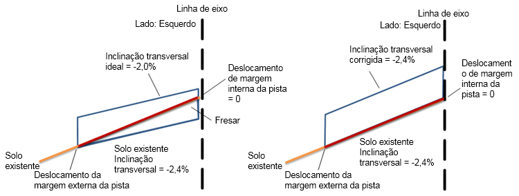

Caso 2
Entradas:
Entradas
Cálculos:
Entrada Valor
Inclinação transversal do solo existente -2.4%
Inclinação transversal do solo existente - Inclinação transversal ideal -0.4%
Tolerância de inclinação A Inclinação do solo existente menos a Inclinação transversal ideal é 0.4%, o que é inferior à Tolerância de inclinação de 0.5%.
Inclinação transversal corrigida A Inclinação transversal corrigida será de -2.4%
Saída Valor
Inclinação transversal corrigida -2.4%
Caso 3
Entradas
Cálculos:
Entrada Valor
Inclinação transversal do solo existente -1.8%
Inclinação transversal do solo existente - Inclinação transversal ideal 0.2%
Tolerância de inclinação A Inclinação do solo existente menos a Inclinação transversal ideal é -0.2%, o que é inferior à Tolerância de inclinação de 0.5%
Inclinação transversal corrigida A Inclinação transversal corrigida será de -1.8%
Saída Valor
Inclinação transversal corrigida -1.8%

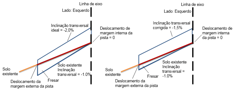

Caso 4
Entradas
Cálculos:
Entrada Valor
Inclinação transversal do solo existente -1.0%
Inclinação transversal do solo existente - Inclinação transversal ideal 1%
Inclinação transversal corrigida A Inclinação transversal corrigida será de -1.5%
Saída Valor
Inclinação transversal corrigida -1.5%
Códigos de ponto, vínculo e forma.
A tabela a seguir lista o ponto, o vínculo, e os códigos da forma para esta submontagem que tenha códigos atribuídos à ela. Ponto, vínculo ou códigos da forma para esta submontagem que não possuam códigos atribuídos não estarão incluídos nesta tabela.
Ponto, vínculo ou forma Código Descrição
P1, P2 EOV Margens de sobreposição na declividade final
P3, P4 EOV_Overlay Margens da parte inferior da fresagem
P5, P6 EOV_ Margens da parte superior da fresagem
L1 Top, Pave Topo da sobreposição
L2, L3, L4 Sobreposição Vínculos para a camada de sobreposição
L5, L6 Fresar Vínculos de fresagem (altura) para a camada de fresagem
S1 Sobreposição Área entre a parte superior e inferior da sobreposição
S2 Fresar Área entre as partes superior e inferior da fresagem
