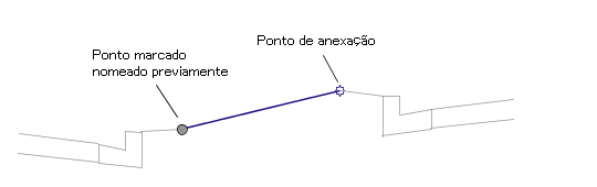

Esta submontagem é um utilitário de propósito geral que é similar a submontagem LinkToMarkedPoint para conectar um vínculo do ponto de anexação até um ponto marcado previamente nomeado.
Também podem ser utilizadas em diversas situações, incluindo a conexão entre rodovias adjacentes onde os deslocamentos e elevações relativos variam, ou através de uma área triangular entre rodovias convergentes. Utilize a submontagem MarkPoint se o ponto de conexão ainda não tiver sido nomeado.

O ponto de anexação está no início do vínculo. O vínculo pode seguir a qualquer direção. A direção é determinada pela localização do ponto marcado em relação ao ponto de anexação.

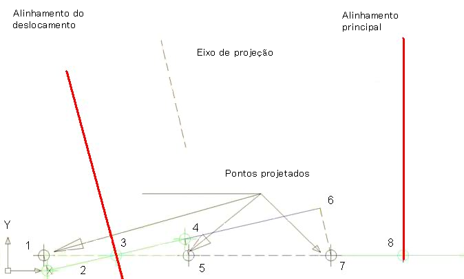

O diagrama a seguir ilustra como funciona a submontagem LinkToMarkedPoint2, assim como ele exibe uma seção transversal para a parte da linha base de deslocamento do corredor.
A submontagem LinkToMarkedPoint2 faz um dos seguintes, ambos tendo o mesmo resultado:
Observe que a nova submontagem LinkToMarkedPoint2 não deve se apoiar no fato de que o ponto nº 7 estará em um deslocamento constante em todas as estacas ao longo do alinhamento principal.
Deslocamento da linha base do corredor da seção transversal
Observe o seguinte:
  • A linha de amostra da seção transversal é ortogonal para a linha base principal no ponto nº 8 (linha alpha).
  • A linha de amostra da seção transversal é composta de um ou mais segmentos, com todos os segmentos como colineares.
  • Os dados de pontos do corredor para a parte deslocada do corredor tem valores de deslocamento armazenados relativos a linha base do deslocamento.
  • Para projetar estes dados de ponto do corredor na seção transversal da linha beta para a linha alpha para exibir na vista da seção transversal, o deslocamento precisa ser dividido por coseno (ângulo gamma).
Observe que o uso desta abordagem, uma submontagem de pista na parte do deslocamento do corredor que está definida como tendo 3,5 metros de largura, será um pouco mais largo do que 3,5 metros de largura quando mostrado na seção transversal do corredor.

No modo do layout, esta submontagem exibe o vínculo entre o ponto de anexação e o ponto marcado.
