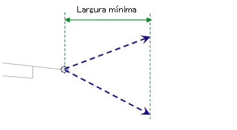

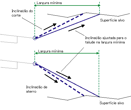

Essa submontagem insere um vínculo que taluda uma superfície alvo em um corte definido pelo usuário ou declividade de aterro.
Se necessário, a inclinação é ajustada para manter o ponto de talude além de uma largura mínima a partir do ponto de articulação.
Você também pode especificar materiais revestidos opcionais para talude e outros vínculos (todos os vínculos, vínculos de talude, somente vínculos de aterro e nenhum).
O ponto de anexação é o ponto de articulação do vínculo do talude. Este componente pode ser anexado à esquerda ou à direita.
Nota: todas as cotas estão expressas em metros ou pés, a não ser que indicadas de outra forma. Todas as inclinações estão em forma de trecho sobre elevação (por exemplo, 4 : 1), a não ser que sejam indicadas como um percentual de inclinação, por meio de um sinal “%”.

Essa submontagem tenta calcular um ponto de talude para a condição de corte. Se um ponto de talude é encontrado, a largura do vínculo de talude é comparada ao valor de Largura mínima.. Se o ponto de talude estiver dentro da Largura mínima, será movido para o ponto de largura mínima na superfície alvo. Se nenhum ponto de corte de talude for encontrado, o processo é repetido para a condição de aterro.

No modo de layout, esta submontagem exibe as inclinações de corte e aterro em linhas tracejadas, estendidas para pela distância de Largura mínima. Os vínculos do talude são concluídos com pontas de seta apontando para fora.
