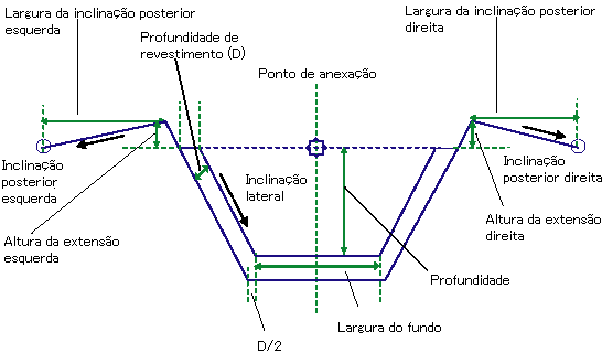

Essa submontagem cria um canal aberto com revestimento opcional e vínculos da inclinação posterior.
O ponto de anexação está localizado acima do ponto intermediário da largura inferior, em uma altura igual ao parâmetro de profundidade.
Nota: todas as cotas estão expressas em metros ou pés, a não ser que indicadas de outra forma. Todas as inclinações estão em forma de trecho sobre elevação (por exemplo, 4 : 1), a não ser que sejam indicadas como um percentual de inclinação, por meio de um sinal “%”.

Esta submontagem constrói um formato de canal aberto utilizando os parâmetros de entrada. O ponto de anexação é tipicamente no início da linha base, em alinhamentos e perfis associados. O vínculo inferior do canal é então desenhado usando uma largura especificada. Usando o parâmetro de inclinação lateral, os lados do canal são desenhados em ambos os lados.
Para a profundidade do revestimento do canal, e um valor positivo não zero for especificado para o parâmetro Profundidade do revestimento, então um revestimento de material é desenhado em torno do canal. A Profundidade do revestimento é medida perpendicular ao lado da inclinação, como mostrado no diagrama anterior. Se um valor zero for especificado para a Profundidade de revestimento , então nenhum vínculo é inserido.
Da mesma forma, se um valor zero for especificado para as extensões à esquerda ou à direita para larguras da inclinação posterior, estes vínculos são omitidos ou não são desenhados. A altura da extensão pode ser controlada por uma associação de perfil do parâmetro alvo. De forma similar, a altura da do ponto final da inclinação posterior ser especificado para um perfil. Para forçar o ponto externo da inclinação posterior para a elevação superior do canal, associe este ponto para o perfil de nivelamento final do canal ao qual esta montagem está anexada.
Se a largura da inclinação posterior for omitida, o ponto marcado na direita está localizado no ponto externo da extensão da altura do canal. Se o vínculo da extensão da altura do canal também for omitido, então o ponto marcado está localizado no ponto mais externo da parte superior do canal.
