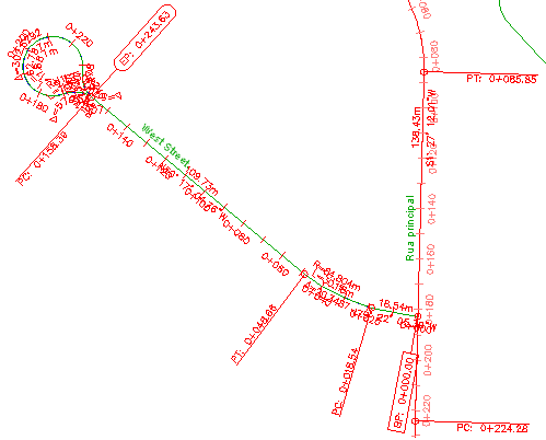

Você pode agora selecionar uma localização específica para uma legenda no alinhamento. Ao contrário de legendas de segmentos múltiplos, legendas de segmento único serão colocadas exatamente onde você clicar.
Como você clicou em um segmento de linha, o estilo de legenda especificado na lista Estilo de legenda de linha na caixa de diálogo Adicionar legendas foi utilizado. Se tivesse clicado em uma curva, o estilo de legenda especificado na lista Estilo de legenda da curva teria sido utilizado.

Alinhamento com legendas de segmento inseridas manualmente
