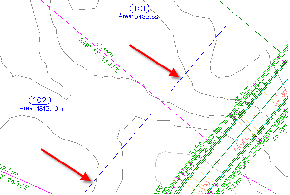

Projetar pontos COGO e polilinhas 3D em um gráfico do perfil longitudinal
painel
menu suspenso
Pesquisa.
Deixe a configuração Opções de elevação em
Utilizar objeto. Neste caso, o valor apropriado da elevação será uma propriedade dos objetos selecionados.
Os pontos COGO e as polilinhas 3D de construção serão exibidas no gráfico do perfil longitudinal.

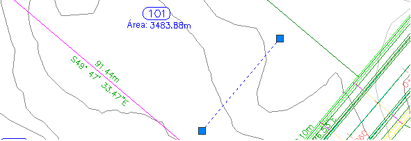

Editar a elevação do objeto projetado
Na janela de texto do AutoCAD, observe que os valores de elevação dos vértices da polilinha serão de aproximadamente 38.
Ao selecionar a polilinha 3D na gráfico do perfil longitudinal, observe que a polilinha 3D na vista de planta será realçada.
Ao editar com as alças uma linha do recurso projetada ou uma polilinha 3D, a elevação correspondente do objeto de origem será ajustada.
