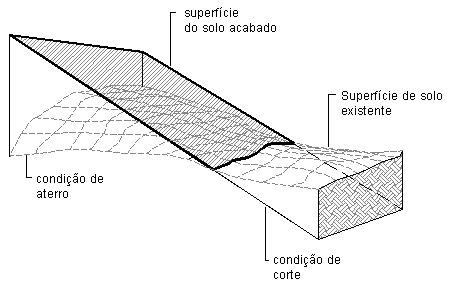

Este tutorial demonstra como criar uma superfície de volume composto a partir de uma superfície base e uma superfície de comparação, e executar os cálculos de volume.
Uma superfície de volume é similar a outros objetos de superfície, pois nela é possível exibir curvas de nível de corte e aterro, pontos de corte e aterro, adicionar legendas à ela e adicioná-la a um projeto. O corte, o aterro e os volumes líquidos são propriedades que podem ser visualizadas selecionando Propriedades de superfície.
O método de volume composto utiliza os pontos de duas superfícies, bem como qualquer localização onde as bordas do triângulo entre as duas superfícies se cruzam. O corte, aterro e os volumes líquidos são calculados com base nas diferenças de elevação entre as duas superfícies.
