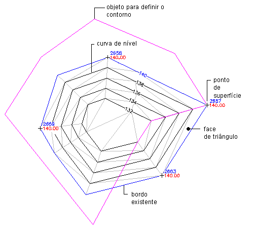

As curvas de nível são ilustrações gráficas das alterações de elevação de superfície. É possível criar uma superfície a partir de curvas de nível desenhados como polilinhas 2D ou 3D que tenham dados das coordenadas x, y e z.

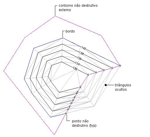

Os limites são polilinhas fechadas que afetam a visibilidade dos triângulos dentro ou fora das polilinhas. Um limite externo define as extensões da superfície. Todos os triângulos dentro do limite são visíveis e todos os triângulos que estão fora do limite são invisíveis.
Áreas ocultas por limites não são incluídas em cálculos, tal como o total da área e volume.
Limites de superfície são definidos usando a seleção de polígonos existentes no desenho. A definição de superfície exibe a ID numérica e uma lista de vértices para cada limite.
