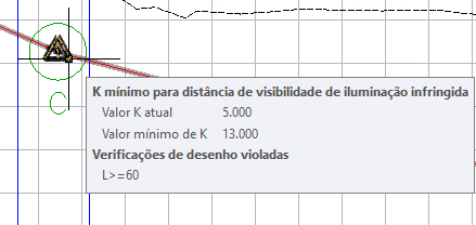

Quando uma subentidade de perfil viola um critério ou uma verificação do projeto, um símbolo de aviso é exibido na subentidade na janela de desenho, na vista Entidades de perfil e na caixa de diálogo Parâmetros de layout de perfil. Quando o cursor passa por sobre um símbolo de aviso, uma dica de ferramenta exibe informações sobre a violação. Se um critério de projeto tiver sido violado, a dica de ferramenta exibe o critério que foi violado, bem como o valor mínimo necessário para cumprir o critério. Se uma verificação do projeto tiver sido violada, a dica de ferramenta exibe o nome da verificação do projeto que foi violada.

As dicas de ferramenta são uma forma conveniente para rever as violações dos critérios de projeto na janela de desenho. Duas violações são exibidas na dica de ferramenta:

Observe que a dica de ferramenta exibe os critérios de projeto e as verificações de projeto que foram violadas. Observe que, enquanto as duas curvas violam o comprimento mínimo especificado pelas verificações do projeto, um símbolo de aviso não aparece em nenhuma das células Comprimento. Verificações de projeto são fórmulas matemáticas personalizadas que retornam um valor verdadeiro ou falso. Eles não fornecem comentários além de se as entidades aplicáveis atendem ou violam as condições na verificação do projeto.
