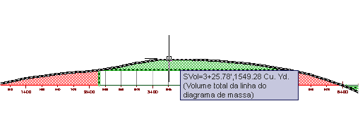

Observe que o ponto mais alto do verde da área da distância de transporte sem custo é de estaca 3+25. Este é o ponto de declividade que é o ponto no qual a remoção gratuita faz a transição de corte para aterro. Dependendo das condições do terreno, pontos de declividade podem ser localizações lógicas para sites de despejo ou bancos de areia, o que pode reduzir ou eliminar a sobre-remoção.
Observe que a dica de ferramentas exibe o número da estaca atual (3+25) e o volume (aproximadamente 1500.00 cu. Yd.).
Este é o número da estaca no ponto de declividade para o volume acima da linha de equilíbrio.
Este é o volume aproximado (1500.00 cu yd). no ponto de declividade.
O volume do corte acima da linha de equilíbrio é totalmente de remoção gratuita. Note que agora há um volume de sobre-remoção vermelho abaixo da linha de equilíbrio. Você irá equilibrar o volume de aterro no procedimento a seguir.

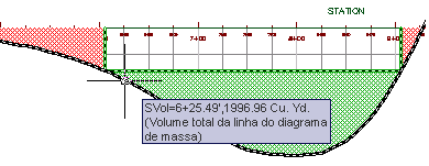

Observe que está próximo ao ponto no qual o volume de sobre-remoção (em vermelho) e o volume de remoção gratuita (em verde) encontram a linha de remoção em massa. Ao examinar esta estaca no perfil, é possível ver que ela também é uma seção relativamente plana da superfície do terreno existente. Áreas planas também podem ser boas localizações para locais de despejo e bancos de areia.
Observe que a dica de ferramentas exibe o número e o volume da estaca atual, que é de aproximadamente 2000.00 cu Yd.
Observe a falta de curva de nível de superfície na área em torno da estaca 6+25. Isso indica que a região é relativamente plana.
Este é o valor de volume aproximado indicado na etapa 2.
O volume de aterro abaixo da linha de equilíbrio é totalmente de remoção gratuita.
