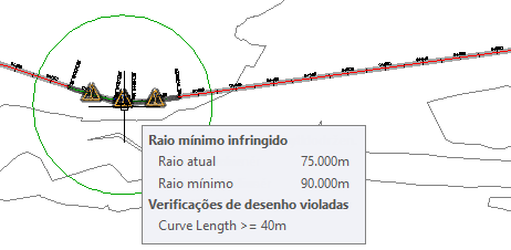

Quando uma subentidade viola um critério ou uma verificação do projeto, um símbolo de aviso é exibido na subentidade na janela de desenho, na vista Entidades de alinhamento e na caixa de diálogo Parâmetros de layout do alinhamento. Quando o cursor é passado por sobre um símbolo de aviso na janela de desenho, uma dica de ferramenta exibe informações sobre a violação. Se um critério de projeto for violado, a dica de ferramenta exibe o critério que foi violado, bem como o valor mínimo necessário para cumprir o critério. Se uma verificação do projeto foi violada, a dica de ferramenta exibe o nome da verificação do projeto que foi violada.

As dicas de ferramenta são uma forma conveniente para rever as violações aos critérios de projeto na janela de desenho. Duas violações são exibidas na dica de ferramenta:
Se uma subentidade violar vários critérios ou verificações do projeto, somente um símbolo de aviso será exibido na subentidade. Para limpar um símbolo de uma subentidade, todas as violações deve ser limpas.

Observe que a dica de ferramenta exibe os critérios de projeto as verificações de projeto que foram violadas.
Observe que o nome da verificação do projeto que foi violada é exibido na dica de ferramenta. Verificações de projeto são fórmulas matemáticas personalizadas que retornam um valor verdadeiro ou falso. Eles indicam se as entidades aplicáveis violam as condições na verificação do projeto, mas não especificam como corrigir a violação. Você aprenderá mais sobre o verificações do projeto no Exercício 3: Trabalhar com verificações de projeto.
