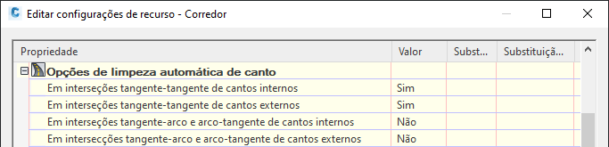

Você pode usar essas opções para controlar de forma independente se os cantos internos e externos de corredores de largura fixa são limpos em interseções de tangente-tangente e em interseções de arco tangente.
| Antes de aplicar a opção de limpeza de canto externo | Após aplicar a opção de limpeza de canto externo |
Para obter mais informações, consulte Sobre a limpeza de cantos dos corredores.

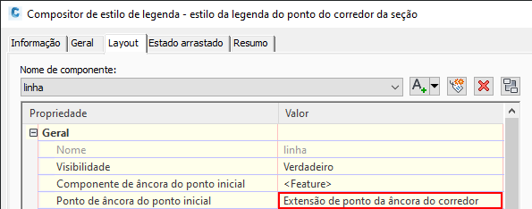

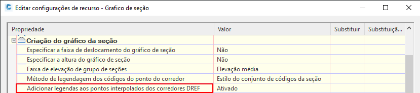

Para obter mais informações sobre esta configuração, veja a caixa de diálogo Editar configurações de recurso - Gráfico de seção. Para obter mais informações sobre a legendagem de pontos do corredor, consulte Para legendar códigos de pontos do corredor no gráfico de seção.
Uma caixa de diálogo de seleção é exibida quando você opta por converter as legendas em legendas de estilo de ponto de corredor, para que seja possível selecionar um conjunto de legendas de seção que contenha um estilo de legenda de pontos de corredor.
Para obter mais informações sobre o comando CorridorSectionLabelsConv, consulte Para legendar códigos de ponto de corredor no gráfico de seção.
Esta configuração controla se os elementos de anotação e desenho, que estão nos buffers de desenho e são vinculados aos gráficos de seção, serão movidos com os gráficos de seção se estes forem movidos. Para obter mais informações, consulte Para ativar e desativar os buffers de desenho do gráfico de seção.
