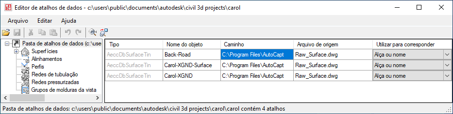

O Editor de atalhos de dados é um aplicativo independente que você pode usar para editar vários arquivos XML de atalho com segurança e eficiência. Por exemplo, se você mover um projeto inteiro de uma pasta de trabalho para outra, você pode usar o Editor de atalhos de dados para atualizar os caminhos para os objetos de atalho de dados.

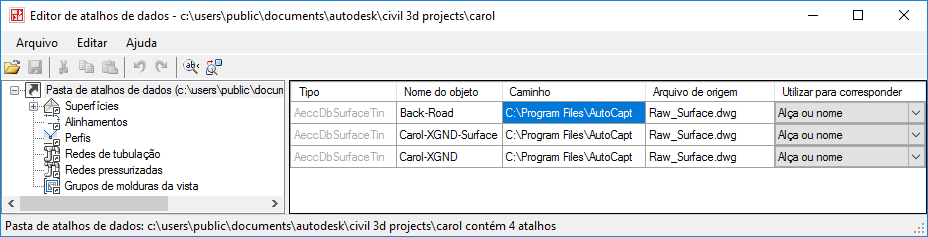

No editor de atalhos de dados, a árvore de dados à esquerda mostra todos os atalhos de dados na pasta de projeto selecionada. Para selecionar uma pasta diferente, clique no menu Arquivo Abrir pasta Atalhos de dados.
A malha da tabela à direita mostra as propriedades de cada atalho de dados. Você pode alterar o nome do objeto ou o caminho para cada atalho e ainda especificar se deseja usar o identificador (ID do software) ou o nome do objeto de origem para criar uma correspondência com o atalho de dados.
A janela Editor de atalhos de dados

  3. Na janela Editor de atalhos de dados, clique no menu Arquivo Abrir pasta Atalhos de dados, e navegue até a pasta do projeto que contém os atalhos de dados que você deseja editar.
Os atalhos de dados são exibidos em uma malha de tabela.
