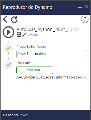

Alguns scripts do Dynamo requerem entrada antes de serem executados. Use o Dynamo Player para fornecer essa entrada e permitir que o script seja ajustado e atenda às suas necessidades imediatas com o desenho atual.
É exibida a caixa de diálogo Entradas, que lista as entradas necessárias para o script.
indica que uma ação ou uma entrada é necessária.
indica que um valor válido foi fornecido. Pode ser um valor padrão. Você pode alterá-lo, se desejado.
indica um nó Watch vazio. Execute o script para ver os resultados.
para voltar para a lista.
, verifique o valor e, se necessário, altere-o para o modelo atual.
, forneça a entrada necessária ou execute uma ação, conforme especificado.
Quando todas os itens de entrada são marcados com Pronto
, o ícone na parte superior da janela muda para
, e o status do script muda para Pronto.

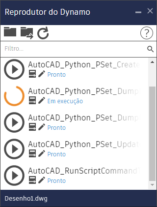

Como alternativa, clique em
e execute o script a partir da caixa de diálogo principal que contém a lista de scripts.
Quando o script é executado com êxito, seu status se altera para Execução concluída. Para todos os nós Watch exibidos no Dynamo Player, a caixa de diálogo Entrada exibe informações sobre os resultados.
