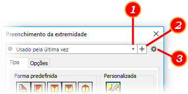

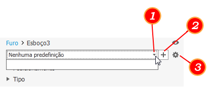

Interface da predefinição
  1. Lista suspensa de predefinições.
  2. Cria uma nova predefinição a partir dos parâmetros atuais. É fornecido um nome padrão, mas ele pode ser alterado.
  3. As configurações de predefinição incluem:
    1. Salvar atual - salve as configurações atuais para uma predefinição nomeada por você ou use o nome padrão.
    2. Renomear atual - dê outro nome para a predefinição atual. Ao renomear uma predefinição, você pode usar a tecla Esc para sair do processo e restaurar o nome anterior.
    3. Excluir atual - selecione a predefinição que deseja excluir e clique em Excluir atual.
