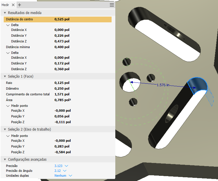

Medir distância linear, comprimento, ângulo, contorno ou área
As informações de cada seleção são exibidas no painel da ferramenta de medição e na janela de desenho. O painel da ferramenta de medição mostra todos os valores possíveis para as seleções, bem como o resultado de ambas. Clicar em um valor no painel da ferramenta de medição exibe a seleção e a medida na janela de desenho.

  4. Na janela de desenho, clique para selecionar a geometria a ser medida:
    • Comprimento de uma aresta Clique para selecionar a aresta.
    • Diâmetro de face cilíndrica ou círculo Mantenha o cursor sobre a face cilíndrica ou o círculo até que apareça uma linha do diâmetro e, a seguir, clique para selecioná-la.
    • Raio de uma face cilíndrica ou arco Mantenha o cursor sobre a face ou o arco até que apareça a linha do raio e, a seguir, clique para selecioná-la.
    • Posição de um ponto da origem Clique para selecionar o ponto. A posição do ponto em relação à cada eixo do sistema de coordenadas ativo é exibida.
    • Distância entre pontos Clique para selecionar o primeiro ponto e, a seguir, clique para selecionar o segundo. Quando você seleciona o segundo ponto, são exibidas a posição do ponto em relação à origem e a posição delta relativa ao primeiro ponto.
    • Distância entre duas das seguintes geometrias: linhas/eixos, arcos/círculos, splines e qualquer tipo de superfície Clique para selecionar a primeira geometria e, em seguida, clique novamente para selecionar a segunda.
    • Distância entre dois componentes em uma montagem (não disponível no Inventor LT) Selecione o primeiro componente e, a seguir, selecione o segundo componente. Um valor de distância mínima é exibido. A distância mínima entre dois componentes pode ser uma aresta, uma face ou um vértice.
