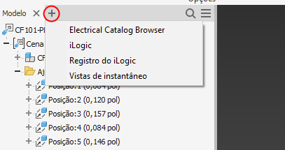

Tanto as vistas de instantâneo independentes quanto as vinculadas são listadas no painel Vistas de instantâneo. Se o painel Vista de instantâneo não estiver visível, você poderá acessá-lo clicando no sinal "+" na barra de títulos do navegador do modelo.
