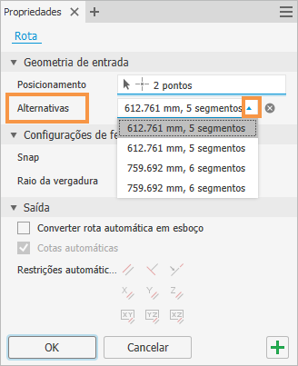

Para mudar para soluções alternativas de rota automática
Quando tiver sido definida a geometria terminal para criar uma região de rota automática, podem ser calculadas várias soluções segundo o número e o comprimento dos segmentos. Para exibir a alternativa disponível durante a criação da rota, clique na seta suspensa Alternativas.
Nota: Você também pode usar o comando Selecionar outro para percorrer todas as soluções disponíveis.
Ative a rota.
Clique com o botão direito do mouse no nó do navegador Rota automática ou um segmento de rota automática na janela de desenho e, a seguir, selecione Alternar solução de rota.
Utilize o comando Selecionar outro para acessar a solução desejada e clique na área verde para definir a seleção.
Clique com o botão direito do mouse na janela de desenho e selecione Concluir edição.
