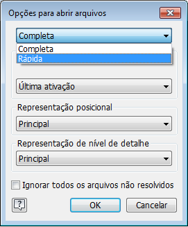

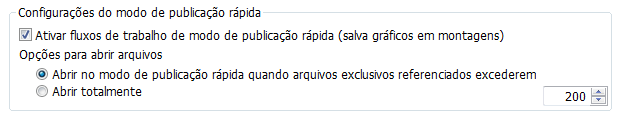

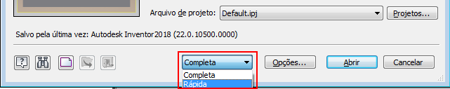

A opção Modo de publicação rápida que deve ser ativada. Depois de ativar essa opção, você terá duas alternativas de abertura. Carregamento completo que carrega todos os dados dos componentes e ativa todos os comandos. Em montagens grandes, isso pode afetar o desempenho e o tempo. Ou Carregamento expresso que carrega somente gráficos em cache e exclui alguns comandos.
Com a opção Carregamento expresso, o tempo de abertura é significativamente menor (3-5x) para montagens grandes. O Modo de publicação rápida faz com que os dados de exibição aprimorada (gráficos em cache) sejam salvos em um arquivo de montagem (.iam). São esses dados extras, denominados dados rápidos, que permitem que o Inventor abra a montagem mais rapidamente.

Depois que você ativar o Modo de publicação rápida e salvar uma montagem, o valor limite será usado para executar Carregamento expresso quando for aberta uma montagem que exceda o valor de arquivos exclusivos. Ao abrir uma montagem, você pode substituir o comportamento padrão de abertura de arquivos usando uma das seguintes técnicas:
