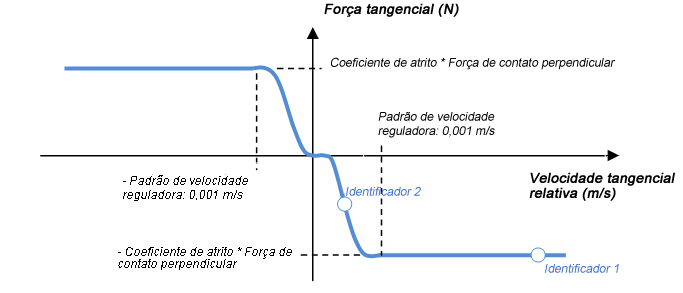

Velocidade de regularização
Nos contatos 2D, é utilizada uma lei de atrito real não linear de Coulomb. Nas juntas e nos contatos 3D, para simplificar e para evitar estados hiperestáticos, é usada uma lei regularizada de Coulomb, que pode ser ilustrada do seguinte modo:
A regularização é definida pelo parâmetro de regularização de velocidade.
Com este modelo, em casos de contato de fixação (ou contato de giro), se a velocidade tangencial relativa é zero, a força tangencial é nula.
No caso da atrito de juntas em um grau de liberdade de giro, a força tangencial é substituída por um torque tangencial (unidade: Nm) e a velocidade relativa tangencial é uma velocidade de giro (unidade: rad/s). Ambas são calculadas multiplicando a força tangencial e dividindo a velocidade de translação pelo raio da junta.
Exemplo 1
Uma junta de pino com um raio de 10 mm é dirigida com uma velocidade constante “w” de 10 rad/s. Aplicamos uma força (Fn) de 20 N à junta, perpendicular a seu eixo de rotação e definimos um fator de atrito (mu) de 0,1.
Neste caso, o par de atrito (Uf) da junta pode ser calculado do modo seguinte:
? = r * w = 0,01 * 10 = 0,1 m/s
? > velocidade de regularização = 0,001 m/s => Uf = -mu * r * Fn = -0,1 * 0,01 * 20 = -0,02 Nm
Consulte “identificador 1” no gráfico regularizado de Coulomb.
Exemplo 2
Usando o mesmo exemplo, mas com uma velocidade (w) de 0,05 rad/s, o torque de atrito (Uf) vem determinado por:
? = r * w = 0,01 * 0,05 = 0,0005 m/sm
? > velocidade de regularização = 0,001 m/s => Uf ≈ -mu * r * Fn/2 = -0,1 * 0,01 * 20/2 = -0,01 Nm
Consulte o “identificador 2” no gráfico regularizado de Coulomb.
O parâmetro Velocidade de regularização pode ser alterado nos seguintes casos:
A simulação é lenta e são produzida pequenas oscilações em uma junta com atrito ou em uma Junta de contato 3D. A atrito da junta ou do contato 3D cria uma rigidez considerável no modelo, de maneira que o solucionador reduz o intervalo de tempo para assegurar uma precisão confiável. Deve reduzir a rigidez => aumentar o parâmetro velocidade de regularização em um fator de 5 (5e-3 m/s). Se o modelo ainda estiver lento, é possível aumentar mais o parâmetro usando valores relacionados com o seu modelo (inferiores, comparados às velocidades do seu modelo).
Não aumente muito a velocidade de regularização; caso contrário, isto só funcionará entre estes valores. A força de atrito nunca atingirá seu valor máximo. Este resultado é um limite artificial no efeito da atrito.
