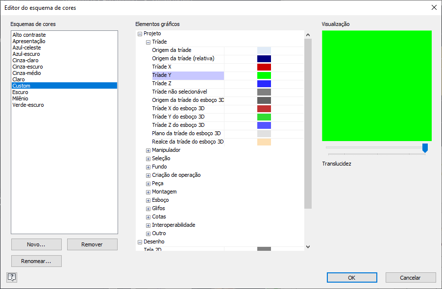

Use o Editor do esquema de cores para personalizar os esquemas de cores dos elementos gráficos utilizados no Inventor.
Para alterar o esquema de cores de um elemento gráfico
- Realce um elemento gráfico:
- Selecione a cor para abrir a caixa de diálogo Cor e altere a cor.
- Clique e arraste o controle deslizante sob Translucidez para alterar o valor de translucidez.
Para adicionar ou remover um esquema de cores
- Em Esquemas de cores, realce um esquema de cor personalizado:
Importante: Quando você clica em Cancelar na caixa de diálogo Opções do aplicativo, todas as alterações feitas no Editor do esquema de cores são revertidas. Para salvar as alterações, clique em Aplicar e/ou em OK na caixa de diálogo Opções do aplicativo.
Para usar as novas configurações, reinicie o Inventor.
Nota: Use os botões Exportar e Importar na caixa de diálogo Opções do aplicativo para exportar ou importar as configurações para e do arquivo .xml de Opções do aplicativo.
