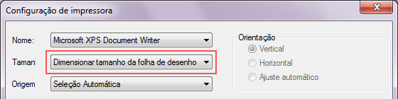

    • Clique na seta suspensa Tamanho e selecione Dimensionar automaticamente tamanho da folha de desenho para imprimir em lote vários arquivos de desenho (.idw) configurados para diferentes tamanhos de folha e orientação. Essa nova opção seleciona automaticamente o tamanho de papel e a orientação apropriados, conforme especificado na configuração da folha de desenho.
      Essa configuração só estará disponível se os arquivos da caixa de diálogo Imprimir arquivos do Agendador de tarefas forem arquivos de desenho (.idw).
