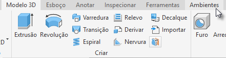

Acessar ambientes dentro de um arquivo de peça
- Em um arquivo de Peça, na faixa de opções, clique na guia Ambientes.
- Clique em um dos ambientes disponíveis.
- Inventor Studio
- Conteúdo de BIM
- Análise de tensão
- Simulação dinâmica
- Cabeamento elétrico
- Tubos e tubulações
- Impressão 3D
Nota:
- Simulação dinâmica e Análise de tensão estão disponíveis nos produtos do Autodesk Simulation e no Autodesk Inventor.
- Cabeamento elétrico e Tubos e tubulações só estão disponíveis no Autodesk Inventor.
- O Inventor Studio e o Conteúdo de BIM estão disponíveis em todos os produtos, inclusive no Inventor LT.

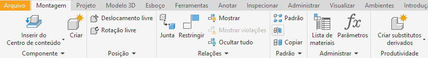

Acessar ambientes dentro de um arquivo de montagem (não disponível no Inventor LT)
- Em um arquivo de montagem, na faixa de opções, clique na guia Ambientes.
Nota: Simulação dinâmica e Análise de tensão estão disponíveis nos produtos do Autodesk Simulation e no Autodesk Inventor Professional. Cabeamento elétrico e Tubos e tubulações só estão disponíveis no Autodesk Inventor Professional.

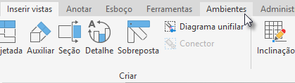

Acessar ambientes dentro de um arquivo de desenho
