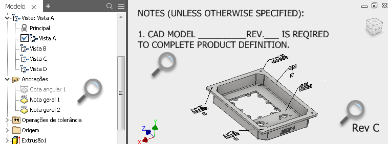

Dica: No Inventor, os nós que você adiciona ao modelo 3D não giram e são sempre normais para a vista ativa. O texto da nota no arquivo PDF exportado gira com a vista. Para obter melhores resultados, consulte a imagem a seguir como exemplo e faça o seguinte antes de exportar:
- Ative as vistas B, C e D e desative a visibilidade das Notas gerais 1 e 2.
- Torne a Vista A ativa, verifique a orientação do modelo e observe se a visibilidade está correta na vista; a seguir, exporte o modelo.
