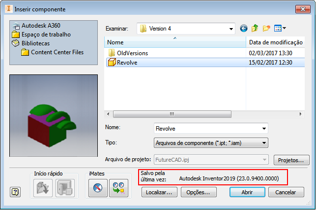

- Insira uma versão mais recente de um arquivo de peça em um arquivo de montagem: no arquivo de montagem, na faixa de opções, clique na guia Montagem
painel Componente
Inserir.

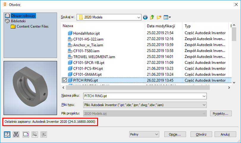

- Procure e selecione o arquivo de peça (.ipt) mais recente que deseja inserir. A versão do Inventor na qual o arquivo foi salvo pela última vez é exibida.
- Como alternativa, clique em Opções para abrir a caixa de diálogo Opções do arquivo e especifique a Representação de vista de projeto. Clique em Ok.
- Na caixa de diálogo Inserir componente, clique em Abrir. Corpos sólidos e de superfície são criados.

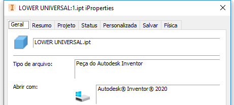

- As iProperties da peça mais recente estão disponíveis.

- Procure e selecione o arquivo de peça (.ipt) mais recente que deseja abrir.
- Como alternativa, clique em Opções para abrir a caixa de diálogo Opções do arquivo, especifique a Representação de vista de projeto e clique em OK.
- Na caixa de diálogo Abrir arquivo, clique em Abrir. Corpos sólidos e de superfície são criados.
