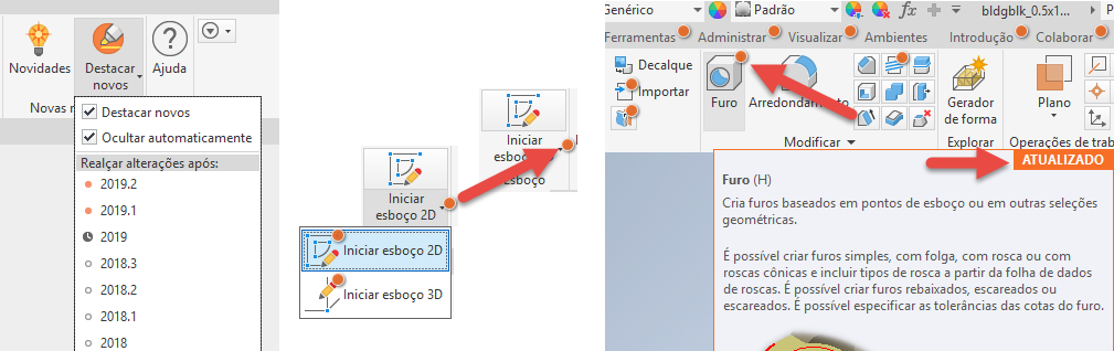

Quando esta opção está ativada, os comandos novos e atualizados exibem um sinal. Os comandos facilitam a identificação e a exploração de comandos novos ou atualizados. Você controla a exibição do sinal e a versão ou a atualização que exibe o sinal.
Como você pode usar esse recurso? Imagine que você esteja usando uma versão anterior (por exemplo, 2018) e queira migrar para a 2019. Você deseja saber o que foi adicionado e atualizado desde 2018. Selecione 2018 e todos os comandos novos ou atualizados após 2018 exibirão um sinal. Ou selecione 2018.2 para que os comandos novos ou atualizados em 2018.3, 2019 e 2019.1 exibam sinais.
Você pode mostrar ou ocultar os sinais a qualquer momento. Eles estão lá para sua conveniência.

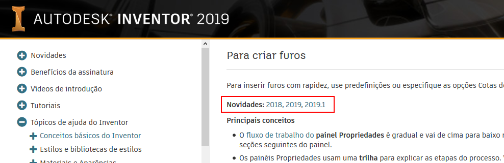

Para facilitar o acesso às informações mencionadas em Novidades, são fornecidos vínculos na parte superior do tópico de Ajuda.
Os sinais Destacar novos são acessados na guia Introdução painel
Novos recursos.
Para mostrar sinais em comandos novos ou atualizados
. A lista de Versões e Atualizações é exibida. Desativado é a configuração padrão.
Para ocultar sinais
Para ocultar os sinais, desmarque Destacar novos na lista. A qualquer momento, você pode ativá-los novamente e refrescar sua memória sobre os comandos novos ou atualizados.
A opção Ocultar automaticamente desativa a exibição do sinal após o primeiro uso do comando. Isso possibilita examinar os comandos novos ou atualizados e saber quais você não usou ou explorou. Desative Ocultar automaticamente para exibir constantemente os sinais.
Alteração na página de ajuda correspondente
Em comandos com um sinal Novo ou atualizado, quando você usar F1 para acessar uma página da Ajuda, verá na parte superior da página os vínculos para o tópico Novidades explicando a alteração na operação ou no comando. Os vínculos mostram a versão que foi afetada por uma alteração relacionada.
