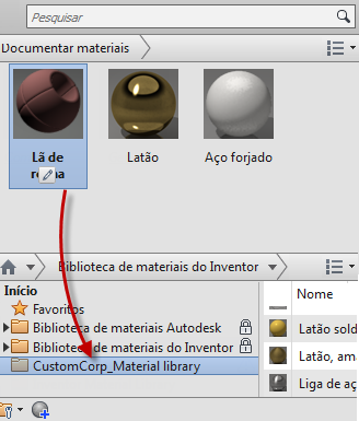

  4. Clique em Salvar. A biblioteca é exibida na lista de bibliotecas na seção inferior do Navegador de aparência.
