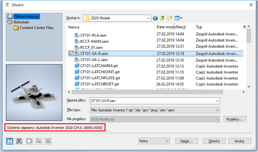

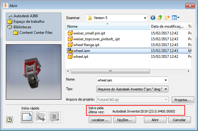

- Procure e selecione o arquivo de montagem (.iam) mais recente que deseja abrir.
- Como alternativa, clique em Opções para abrir a caixa de diálogo Opções do arquivo e especifique a Representação posicional e de vista de projeto. Clique em Ok.
- Na caixa de diálogo Inserir componente, clique em Abrir. Corpos sólidos e de superfície são criados.

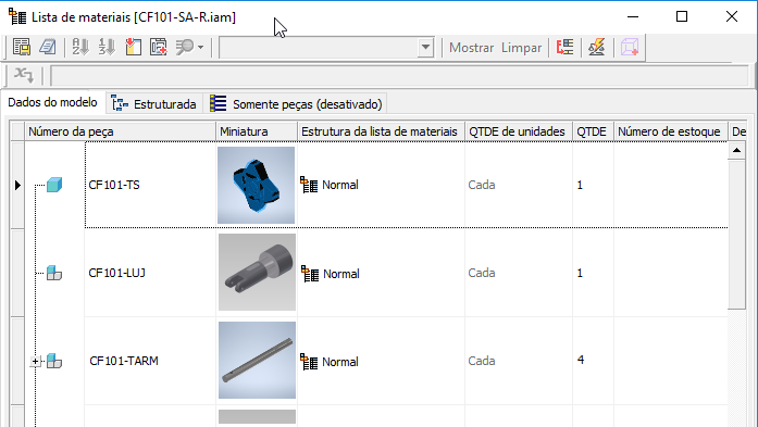

- A lista de materiais exibe os componentes indicados na montagem.
- Na caixa de diálogo Abrir arquivo, clique em Abrir. Corpos sólidos e de superfície são criados.
