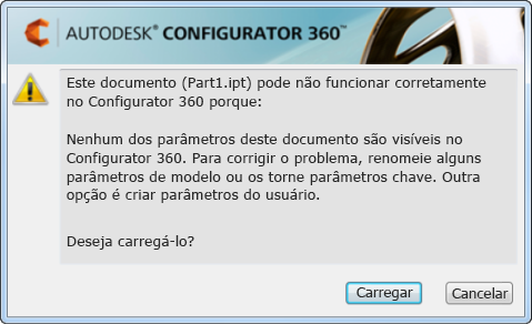

    • Se o arquivo de peça não estiver preparado corretamente, será exibida a seguinte mensagem de erro:
