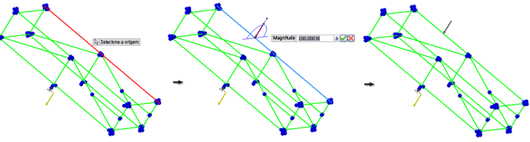

- Todas as restrições e cargas usam a Exibição Instantânea e os manipuladores para definir facilmente as entradas. Configurações mais complexas estão disponíveis nas caixas de diálogo. (Para exibir a caixa de diálogo particular, clique com o botão direito do mouse na janela do desenho após executar o comando da faixa de opções e selecione Mais opções.) Para evitar o uso desnecessário de restrições complexas e de cargas, casos típicos simplificados utilizam comandos simplificados apropriados.
- Especificar restrições. Selecione viga ou nó para especificar suas origens. Utilize glifos ou caixas de diálogo para especificar a origem e os valores como Magnitude ou Ângulo no plano.

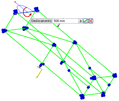

- Uma abordagem interativa similar é usada para definir as cargas. A exibição instantânea sempre corresponde a alça selecionada atual. Insira diretamente um valor exato do parâmetro indicado. Defina o deslocamento utilizando valores absolutos ou relativos.
